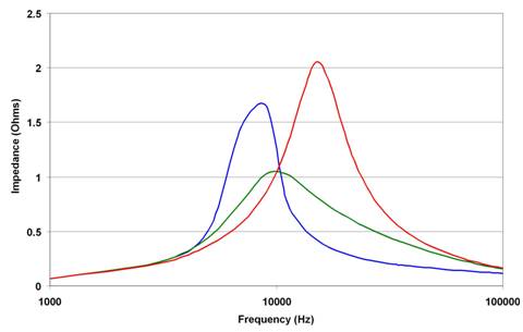

有趣的是,一旦选择了四个其他电路组件,那么就会有一个阻尼电阻的最佳选择。图 2 显示的是不同阻尼电阻情况下这类滤波器的输出阻抗。红色曲线表示过大的阻尼电阻。请思考一下极端的情况,如果阻尼电阻器开启,那么峰值可能会非常的高,且仅由 CO 和 LO 来设定。蓝色曲线表示阻尼电阻过低。如果电阻被短路,则谐振可由两个电容和电感的并联组合共同设置。绿色曲线代表最佳阻尼值。利用一些包含闭型解的计算方法(见参考文献 1)就可以很轻松地得到该值。
图 2 在给定 CD-CO 比的情况下,有一个最佳阻尼电阻

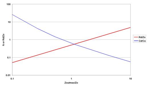

在选择阻尼组件时,图 3 非常有用。该图是通过使用 RD Middlebrook 建立的闭型解得到的。横坐标为阻尼滤波器输出阻抗与未阻尼滤波器典型阻抗 (ZO = (LO/CO)1/2) 的比。纵坐标值有两个:阻尼电容与滤波器电容 (N) 的比;以及阻尼电阻同该典型阻抗的比。利用该图,首先根据电路要求来选择 LO 和 CO,从而得到 ZO。随后,将最小电源输入阻抗除以二,得到您的最大输入滤波器源极阻抗 (6dB)。
图 3 选取 LO 和 CO 后,便可从最大允许源极阻抗范围内选择 CD 和 RD。
最小电源输入阻抗等于 Vinmin2/Pmax。只需读取阻尼电容与滤波器电容的比以及阻尼电阻与典型阻抗的比, 您便可以计算得到一个横坐标值。例如,一个具有 10μH 电感和 10μH 电容的滤波器具有 Zo = (10μH/10 μF)1/2 = 1 Ohm 的典型阻抗。如果它正对一个 12V 最小输入的 12W 电源进行滤波,那么该电源输入阻抗将为 Z = V2/P = 122/12 = 12 Ohms。这样,最大源极阻抗应等于该值的二分之一,也即 6 Ohms。现在,在 6/1 = 6 的 X 轴上输入该图,那么,CD/CO = 0.1,即 1 μF,同时 RD/ZO = 3,也即 3 Ohms。
