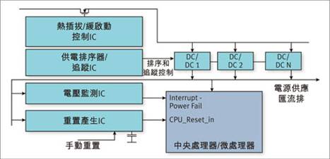

在本文中,电源管理被简单定义为:对电路板上的所有电源进行管理(包括DC-DC转换器及LDO等)。电源管理功能包含:
  • 管理电路板上DC-DC控制器——例如热插拔、缓启动、排序、追踪、裕度和微调。
  • 产生所有电源供应相关状态和控制逻辑讯号——例如重置讯号产生、电源错误指示(监测)和电压管理。图1展示了一个采用CPU或微处理器电路板的典型电源管理功能。
图1:电路板上的典型电源管理功能。
热插拔/缓启动控制功能可用来限制突波电流以减少供应电源的启动负载。对插入带电背板的电路板来说,这是个很重要的功能。
电源供应排序和追踪功能可在达到电路板上所有组件对顺序的需求下,控制多个电源的开/关。
所有供应电压都被错误(过压/欠压)监测,以向处理器就即将发生的电源供应错误进行预警。该功能也被归类为监督功能。
当电源启动时,重置产生功能提供处理器一个可靠的启动电压。有些处理器会要求重置讯号在其内部所有电源供应都稳定后,仍能运作一段时间,这也被称作重置脉冲展延。重置产生器的功能是当电源供应发生错误情况时,使处理器保持在重置模式,以防止电路板上闪存无意中被破坏的情况。

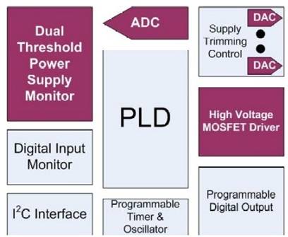

以Lattice Semiconductor的Power Manager II组件为例,该组件是一款可编程电源管理组件。Power Manager II整合了若干数字和模拟单元以支持多个单功能电源管理组件的整合。图3是Power Manager II组件的图标。
图3:Power Manager II系列组件示意图。
图3所示为Power1014A组件,它是Power Manager II系列中的一款产品。Power1014A可监测10个电源供应路径、具有14个电源输出,可执行所有电源管理功能。
Power1014A利用20个内建可编程临界值精密比较器监测多达10组电源供应的过压/欠压状态,一般监测精密度是0.3%。数字监测输入适用于连接诸如手动重置、电源供应和切断等数字讯号。
Power1014A有4个定时器,在122个步进中,可编程范围都是从32us到2s。这些定时器可用来控制排序延迟、重置脉冲展延以及用作看门狗定时器。
12个开汲极输出可由芯片上的24个宏单元CPLD驱动,使DC-DC转换器能排序、产生一个CPU重置讯号,也能驱动一个P信道MOSFET来执行热插拔功能。
Power1014A还有两个高压(达12V)MOSFET驱动器透过N信道MOSFET达成电源供应、或执行缓启动功能以及执行负极电源供应路径上的热插拔功能。
透过I2C总线,任何微处理器借助内建的10位模拟数字转换器都可测量任何电源供应电压。该I2C总线还能用于监测电源供应比较器、输入和输出状态。
