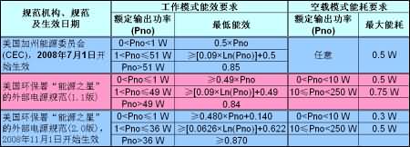

除了待机能耗要尽可能地低,AC-DC适配器的工作效率必须非常高。由于电子设备工作时的能耗毕竟占据着更高比例(约75%),较高的工作效率能够帮助节省电能。有鉴于此,世界各地的规范机构不断发布与实施针对外部电源(EPS)在工作及待机时的能效要求,如表1所示。
表1,针对外部电源的一些主要能效规范

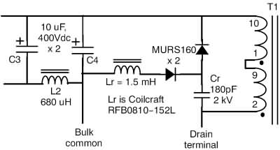

图2,可替代RCD缓冲器电路的非耗散型谐振缓冲器电路
除了上述RCD缓冲器电路,还有一种可替代的非耗散性谐振缓冲器电路,如图2所示。根据变压器设计的属性及相关的寄生参数,这种缓冲器还可以将电路效率提升几个百分点。随着电源输出电压和/或功率电平的降低——取决于具体需求,这种能效的提升可能对于符合“能源之星”能效要求至关重要。这非耗散性缓冲器电路采用了由Lr和Cr组成的谐振储能(tank)电路,这谐振储能电路实质上充当电抗型(reactive)电荷泵,将变压器的漏电抗能量返回至(C4上的)输入总线而非在电阻上将其泄放掉。这可以通过由额外快速恢复二极管和小型1.5 mH电感Lr实现,但会增加些许成本。

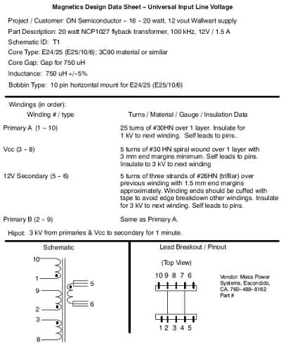

对于低功率应用而言,需要变压器尺寸尽可能地小;但是,随着变压器尺寸变小,磁芯的横截面积也会变小。这就需要更多的初级匝数来维持可接受的磁通量密度限制,并可能导致绕轴上聚集过多的匝数,从而抑制了初级和次级之间进行有效的绝缘。初级匝数太多也会增加初级泄漏电感,这还未提及通常绕组上会有的直流阻抗。本参考设计中采用了E25/10/6铁芯,并针对上述参数问题进行了较为令人满意的折衷。针对通用输入的变压器设计如图3所示。
还有一种专门针对230 Vac输入条件(欧洲)的设计,可以提供高一些的能效,并能够将持续功率输出增加至20 W(1.65 A)。无论是哪种设计,初级都分为两层,而次级和Vcc绕组夹在中间。这种配置的泄漏电感更低,并因此在MOSFET关闭时提供更低的电压尖锋。这种三绕组12 V次级适合于将绕组中的交流和直流损耗降到最低。确切的引脚输出将取决于具体布线,但磁芯选择、线束大小、电感值和匝数比应当适合恰当的操作。这种特别的反激变压器设计用于100 kHz不连续导电模式(DCM)工作,因此NCP1027的引脚2提供的斜坡补偿特性并非必需。
图3,针对通用输入条件(90-270 Vac)的变压器设计

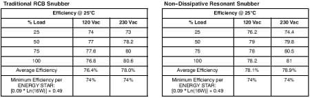

120和230 Vac输入条件下25%、50%、75%和100%负载时的能效测试结果如表2所示。其中左表所示为采用RCD缓冲器电路的参考设计的能效数据,而右表为采用谐振缓冲器电路的参考设计相对略高的能效数据。值得一提的是,这两种情况下的平均能效都轻易地满足CEC和能源之星EPS规范(1.1版)对所属功率电平范围的要求。在230 Vac输入条件下,轻载时能效会略微降低,主要是因为在这种输入电平时MOSFET的开关损耗较高。
表2,安森美半导体16 W Modem AC-DC适配器参考设计的平均能效
