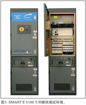

一旦完成了对最优测试环境类型的选择,仍然需要针对特定应用去做环境的实现和定制。对于最终用户,可以购买或开发各种模块与软件,然后尝试建立一个合成仪器系统,不过也有现成的解决方案,可大大简化这一过程。其中一个解决方案就是Aeroflex的SMART^E(综合多功能自适应可重配置测试环境)。对此特例,模块测试环境(工作频率高达40GHz)被选择为这一测试应用的基本环境(见图1)。
客户作出这一选择的依据不仅是它的性能和持有/运行成本,还有大幅减少的启动成本。它们包括与测试环境中DUT集成(不是简单的接口)相关的活动,以及将测试计划转换为一系列可执行测试程序/顺序。

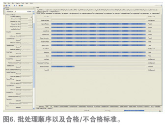

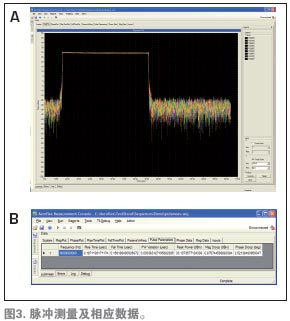

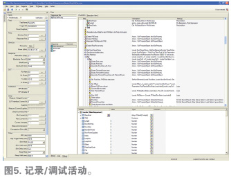

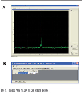

对T/R模块作的一些测试如下:Pout与Pin、总吸收功率、谐波、噪声系数、脉冲测量、恢复时间、s参数、寄生,以及TOI(三阶互调)。图2是Pout与Pin的屏幕截图以及相应列表数据。图3是一个脉冲测量屏幕截图,以及一些相应列表数据。图4是一个频谱/寄生测量,以及一些相应列表数据。上述全部测试都在几分钟内自动顺序完成。除了测试报告以外,SMART^E亦扩展了测试记录与调试功能。图5位记录/调试的屏幕截图。对于生产测试,还可以用批处理顺序来加快测试速度,同时还能提供合格/不合格的标准与结果,图6显示了这种功能。
