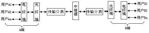

光纤传输系统主要由:光发送机、光接收机、光缆传输线路、光中继器和各种无源光器件构成。要实现通信,基带信号还必须经过电端机对信号进行处理后送到光纤传输系统完成通信过程。图1示为一光纤通信系统框图。
图 1 光通信系统的基本组成结构图
它适合于光纤模拟通信系统中,而且也适用于光纤数字通信系统和数据通信系统。在光纤模拟通信系统中,电信号处理是指对基带信号进行放大、预调制等处理,而电信号反处理则是发端处理的逆过程,即解调、放大等处理。在光纤数字通信系统中,电信号处理是指对基带信号进行放大、取样、量化,即脉冲编码调制(PCM )和线路码型编码处理等,而电信号反处理也是发端的逆过程。对数据光纤通信,电信号处理主要包括对信号进行放大,和数字通信系统不同的是它不需要码型变换。
