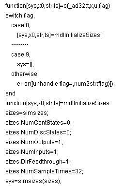

A/D转换就是一个量化的过程,它把采样后的模拟信号转换成数字量。在实际工作中,A/D转换首先要选定一个合适的编码方案,然后根据编码的位数确定量化层,从而确定采样频率。实现仿真电路的关键是采样模块的构建,由于Simulink的模块难以构建采样功能,采样模块主要是通过编写Simulink支持的S函数实现的。S函数有固定的程序格式,S函数的实现包括初始化、连续状态微分、计算输出和仿真终止。可以用MATLAB语言可以编写S函数,也可以使用C 语言、C++和Fortran 等语言编写。S函数使用一种特殊调用规则来实现用户与Simulink的内部解法器进行交互,并且这种交互可以适用于不同性质的系统。S函数模块存放在Functions&Tables模块库中,通过此模块可以创建包含S函数的Simulink模块。S函数文件名区域要填写S函数的文件名。S函数参数区填入S函数所需要的参数。
本系统假定输入的模拟信号周期为2,编写了4个S函数,分别为sf_ad4、sf_ad8、sf_ad16、sf_ad32,对应的采样时间分别为0.5、0.25、0.125、0.0625,即采样频率分别是信号最高频率的四倍、八倍、十六倍和三十二倍。下面以sf_ad32函数为例,说明其算法及实现程序。
首先,设模拟信号是周期为2的Sine波,且用连续的时间函数f(t)表示,采样就是周期地取f(t)的瞬时值。根据采样定理,对每个周期的模拟信号采样32次,则采样的时间就为0.0625(2/32)的倍数。完成一个周期的采样时间为0.0625*n(0)
其中,sys依照flag的值返回不同的结果,x0为初始状态值,str用于设置输出矢量为一个空矩阵,ts采用两列的矩阵来设置采样时间和延迟,sf_ad4是S函数的函数名,t为目前仿真中的实现时间,x为状态矢量,可为空,u为输入矢量,flag为S函数行为标示。
sf_ad8、sf_ad16、sf_ad32的S函数类似于sf_ad4,不同的就是采样时间的个数和ts的采样时间和延迟矩阵。调用S函数时首先将所需的S函数模块拖入调用模块(Simulink->User-Defined Functions->S-Function)并设置S函数的参数,参数设置对话框如图1所示。

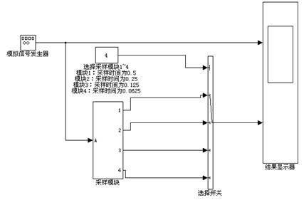

A/D转换仿真电路由“模拟信号发生器”模块、“选择采样函数1~4”模块、“结果显示”模块和“A/D转换电路”子系统组成,如图2所示。
图2 “A/D转换”仿真系统的主界面
“选择采样函数1~4”模块是选择采样频率,构建过程为:在Matlab的命令窗口中输入命令Simulink打开Simnlink Library Browser子窗口,选中左边目录栏中的Simulink库后单击子目录Sources,右边的子窗口显示相应的Sources库中的模块集,选中Constant常数模块并拖入所建的仿真模块中(简单表述为Simulink->Sources->Constant,后文同此),双击此模块出现参数设置框,输入所要选择函数对应的编号1~4。“模拟信号发生器”模块和“结果显示”模块通过直接调用模拟信号发生器和示波器构建。“A/D转换电路”子系统内部主要是由1个选择开关和四个S函数组成。“采样电路”子系统的构建首先是调用一般的子系统(Simulink->Ports&Subsystems->Subsystem),然后双击此子系统,在子系统的内部生成1个选择开关,拖入四个S函数,把选择开关与四个S函数相连。
