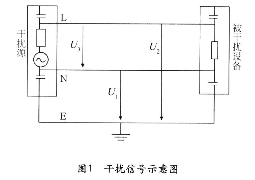

实际上EMI电源滤波器起两种低通滤波器的作用:衰减共模干扰和衰减差模干扰。对任何电源线上的传导干扰信号,都可以用共模和差模干扰信号来表示。并且可把L—E和N—E之间的共模干扰信号、L—N之间的差模干扰信号看作独立的EMI源,把单相电源内的L—E、N—E和L—N看作独立网络端口来分析EMI信号和有关的滤波网络。图1中,U1和U2为共模干扰信号,U3为差模干扰信号。

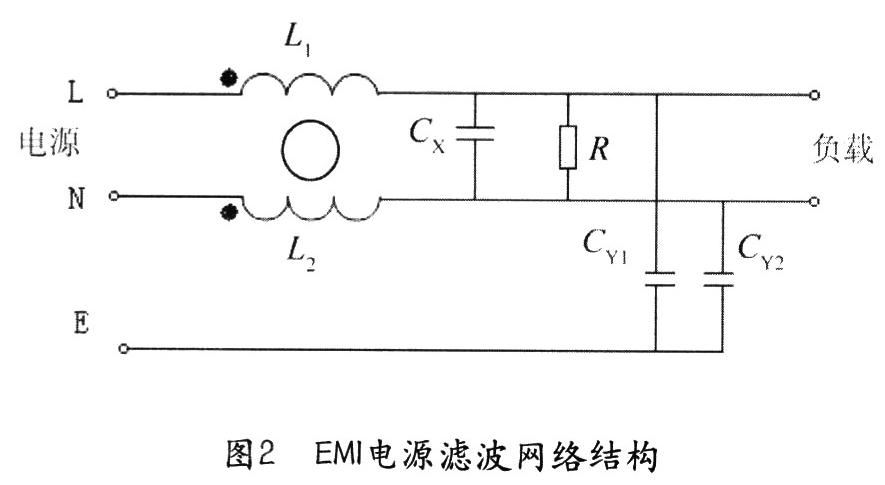

图2所示为单相电源滤波器的基本网络结构。它是由集中参数元件构成的无源低通网络,滤波网络主要由两只电感L1和L2,三只电容CX、CY1、CY2组成。如果把该滤波器一端接入电源,负载端接上被干扰设备,那么L1和CY1,L2和CY2就分别构成L—E和N—E两对独立端口间的低通滤波器,用来抑制电源线上存在的共模EMI信号。此外,L1、L2又与CX构成L—N独立端口之间的低通滤波器,抑制差模干扰信号。

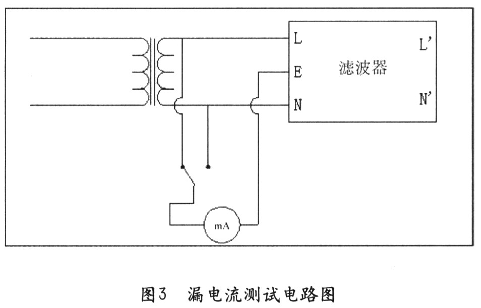

泄漏电流是指在250VAC的电压下,相线和中线与滤波器外壳(地线)间流过的电流。它主要取决于接地电容(共模电容)的取值。较大的共模电容CY可以提高插入损耗,但却造成较大的漏电流。泄漏电流的测试电路如图3所示:

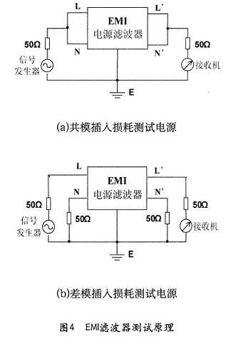

在标准测量法中规定,在50Ω~75之间的任一阻值的系统内测试它的插入损耗特性。测试原理如图4所示。

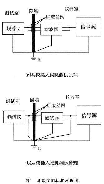

实际测试时,常常利用屏蔽室来测试滤波器的插入损耗,测试图如图5所示。

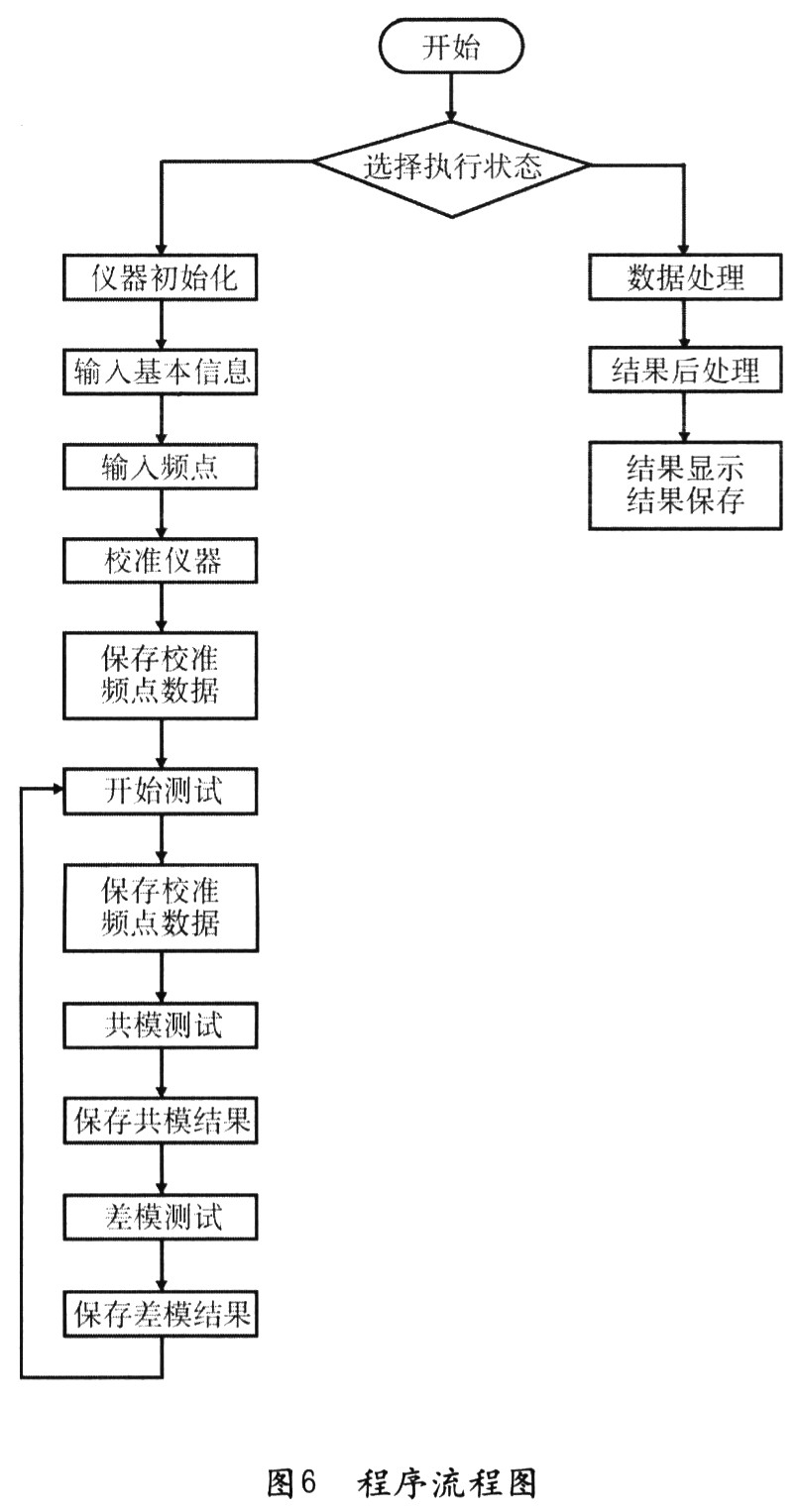

本系统是在计算机上搭建一个虚拟的测试平台,使用虚拟仪器技术通过通信总线GPIB在计算机上直接对频谱仪进行程控,以减少测试夹具对滤波器插入损耗测试结果的影响。程序流程图如图6所示。

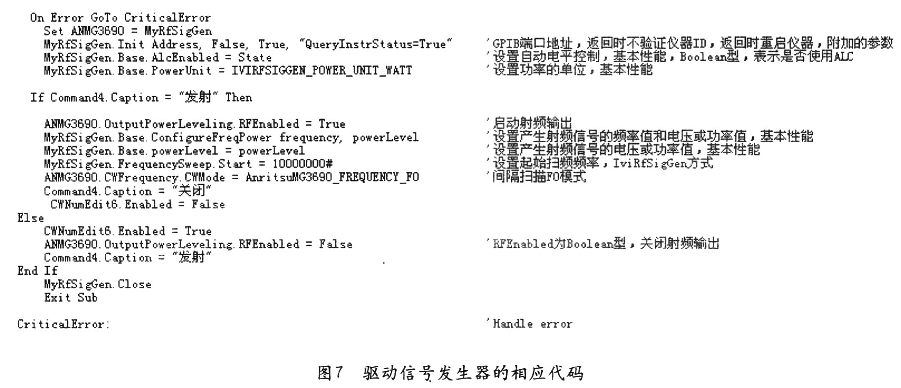

另外系统还需要实现测试硬件的驱动,软件中分别实现了对信号发生器的驱动和对频谱分析仪的驱动。对信号发生器的程控是在VB环境中编写的,软件语句中参考说明书中驱动程序的编写方法,完成了对信号发生器的基本设置,设置为射频输出方式,射频信号的频率调用信息输入界面产生的频点列表,发射频率由用户在软件中设置。程序中首先定义命令中所用到的基本参数,然后进行程序的编写,相应代码如图7所示。

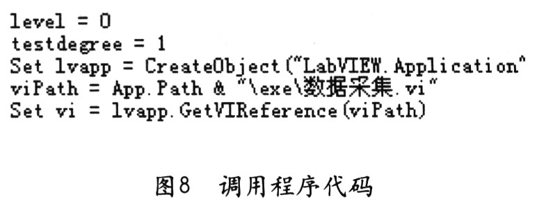

对频谱分析仪的驱动是通过在VB环境中编写程序,调用LabVIEW程序通过GPIB总线驱动频谱.仪的方法。采集频谱仪测试滤波器所产生的图形和数据。
软件通过调用LabVIEW文件的输入输出操作存储数据或从磁盘文件中读取校准和测试数据(其中图形为二维数组),经过调用代码转为图形显示出来并将校准值和测试值存入数据库。这里使用了VB和LabVIEW的混合编程,相应代码如图8所示。

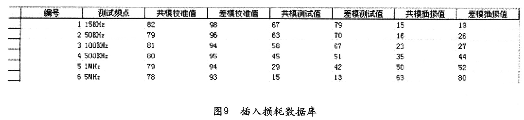

在输入信息界面,用户输入测试基本信息后生成一个管理数据库。该数据库中存放用户定义的测试频点和与之对应的共模和差模的校准、测试与插损的结果。若文件名相同则覆盖原数据库。确定测试频点范围后生成插入损耗子数据库,校准和测试结果存入子数据库,并计算得出插入损耗测试值。如图9所示。

由于频谱仪产生的校准值和测试值都是经过处理后的计算值,单位为dB。所以根据公式(1)可知,插入损耗值即为校准值与测试值之差。软件中通过VB和LabVIEW的混合编程,可将频谱仪生成的校准和测试图形在界面上显示。
另外,软件会将校准结果和测试结果自动存入插入损耗数据库中,并通过本软件的插损计算公式得到共模插损数据和差模插损数据并保存。通过调用插入损耗数据库可生成一个数据报表。本软件使用DataReport数据报表设计器和数据源(Data Environment数据环境设计器),创建一个可打印输出的报表并且可以将报表导出到HTML或文本文件中。
