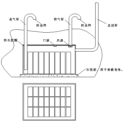

(1)电池箱体材料的选择与结构加工
考虑到电池箱长期埋在潮湿的地下,拟采用塑料制作箱体。同时由于箱体较大,规格较多,不采用模具注塑的方法,选用板材焊接方法。板材厚度考虑12 mm—15mm。
(2)电池箱的放置与支撑
考虑到塑料电池箱本身强度不足以支撑电池,因而在塑料电池箱的底部设有平整的平台以承受电池的重量。如果现场不便于进行泥工作业,也可以预制水泥板。
(3)电池箱的防水
电池箱体通过焊接达到防水的目的。电池箱体与箱盖之间加防水胶条,并通过适当的紧固措施将防水胶条压缩,以达到防水的目的。另外,电池箱体、箱盖与PVC管的连接也用焊接的方式。
(4)电池箱的通风散热
由于电池在试用过程中有少量的气体溢出,电池箱内会有酸气、潮气,需要排出。首先通过对进气管、排气管的适当排布,可以实现自然呼吸。另外,在排气管末端安装风扇,通过一路干接点连接,由开关电源的独立监控单元控制,每天定时进行10分钟左右的强制流通,可以彻底排出电池箱内的酸气、潮气。
通过室外开关电源设备的独立监控单元,能够方便的实现风扇的控制。
为防止杂物通过进气管、排气管进入电池箱内,在进气管、排气管的管口安装防虫网。
(5)电池箱防盗问题
通过在电池箱体与箱盖之间安装门禁,在电池箱体与箱盖分离时,可以告警。简略图示如下:
