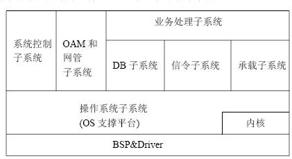

3G软件平台包括图1所示的除OS和BSP外的6大软件子系统。
图1 3G 软件平台系统分布图
DataBase 子系统负责管理平台的物理资源和平台实现的信令、协议的配置信息,同时向其它子系统提供数据库访问接口。它工作于操作系统之上。 承载子系统向业务子系统、信令子系统、OAM和网管子系统提供ATM、IP、等方面的承载服务。它工作于操作系统和DataBase 子系统之上。 信令子系统实现窄带No.7 信令、宽带No.7 信令、IP信令、网关控制信令,向业务处理子系统提供服务。它工作于操作系统、DataBase子系统和承载子系统之上。 系统控制子系统负责对整个系统的监控、启动、版本下载等。它工作于操作系统和DataBase 子系统之上。
OAM 和网管子系统提供平台与网管后台的统一接口,负责对平台的协议、信令进行配置和管理,以及提供必要的统计数据。它工作于操作系统、承载子系统、DataBase子系统之上。
业务处理子系统实现系统提供的各种业务。它工作于操作系统、承载子系统、信令子系统、DataBase子系统之上。
数据库子系统分布在3G 平台各处理器上。从结构上看数据库子系统属于分布式数据库系统;主要为平台各个子系统提供数据支持,并为将来其上的扩展业务提供支持易扩充机制的数据库模型。
