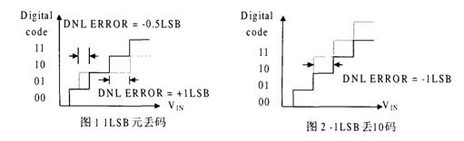

微分非线性(DNL)误差揭示的是一个输出码与其相邻码之间的间隔。这个间隔通过测量输入电压的幅度变化,然后转换成以LSB为单位后得到。当输入电压扫过ADC的工作范围时,所有输出码组合(全“0”到全“1”)会依次出现在转换器的输出端。这种关系称作“无丢码”。但实际上由于器件的微分非线性,常常出现以下几种情况。当DNL误差小于±1LSB时,不会出现丢码的现象,当DNL误差等于±1LSB时,生产厂商会特别声明是否丢码(如图1,1LSB无丢码,图2,-1LSB丢10码);当DNL误差大于±1LSB时有丢码(如图3当 时,可能为01,l0,ll码)。微分非线性(DNL)误差与丢码之间的关系如表1:
表1 误差与丢码之间的关系
而MAX1324的DNL误差为±1LSB,声明为无丢码,所以具有14位精度。
