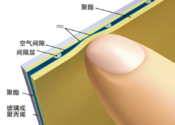

应用比较多的电阻式触摸屏(图1)具有空气间隙和间隔层的两层ITO(Indium Tin Oxide,铟锡氧化物)。电阻式触摸屏是大批量应用、经过验证、低成本的技术。其缺点是:薄弱的机械性能;堆叠厚,相对较为复杂;不能检测多个手指的动作;前面板实现方案易损坏;有限的工业设计选项;光学性能不良;需要用户校准。
图1 电阻式触摸屏

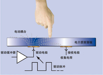

触摸屏的电容触摸控制采用一个用传导物质(如ITO)做涂层的表面来存储电荷。传导物质沿屏的X轴和Y轴传导电流。当传导(如手指)触摸时控制电场发生变化,而且可以确定沿水平轴和垂直轴触摸的位置。在带按键触摸位置的应用中,把分立的传感器放置在特定按键位置的下面,当传感器的电场被干扰时系统记录触摸和位置。投射电容式触摸屏示于图2。
图2 投射电容式触摸屏

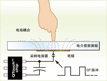

QTouch技术是Atmel触摸技术部前身Quantum(量研科技)的专利。所开发的集成电路技术是基于电荷——传输电容式感测。QTouch IC检测用传感器芯片和简单按键电极之间单连接来检测触摸(图3)。QTouch器件对未知电容的感测电极充电到已知电位。电极通常是印刷电路板上的一块铜区域。在1个或多个电荷——传输周期后测量电荷,就可以确定感测板的电容。在触摸表面按手指,导致在该点影响电荷流的外部电容。这做为一个触摸记录。也可确定QTouch微控制器来检测手指的接近度,而不是绝对触摸。判断逻辑中的信号处理使QTouch健全和可靠。可以消除静电脉冲或瞬时无意识触摸或接近引起的假触发。
图3 Qtouch技术示意图

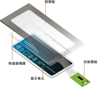

一个触摸屏系统包括:前面板、传感器薄膜、显示单元、控制器板和集成支持(图4)。
图4 触摸屏系统
Atmel公司提供触摸控制器IC、控制电路板参考设计、传感器参考设计、集成支持和传感器测试设备设计,而合作伙伴提供传感器薄、传感器和前面板的集成和控制器电路板。

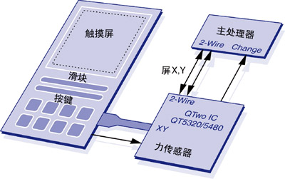

Atmel提供用于1至10个按键和/或滑块/滑轮的器件——QTouch系列;用于多达48个按键和/或滑块/滑轮的器件——QMatrix系列;用于Single Touch和Two Touch触摸屏的器件QFild和QTwo系列。其中采用QT5320/5480器件的简易系统示于图5,触摸屏、滑块、滑轮和/或按键可由主机通过I2C兼容接口进行选择。
图5 触摸屏简易系统
