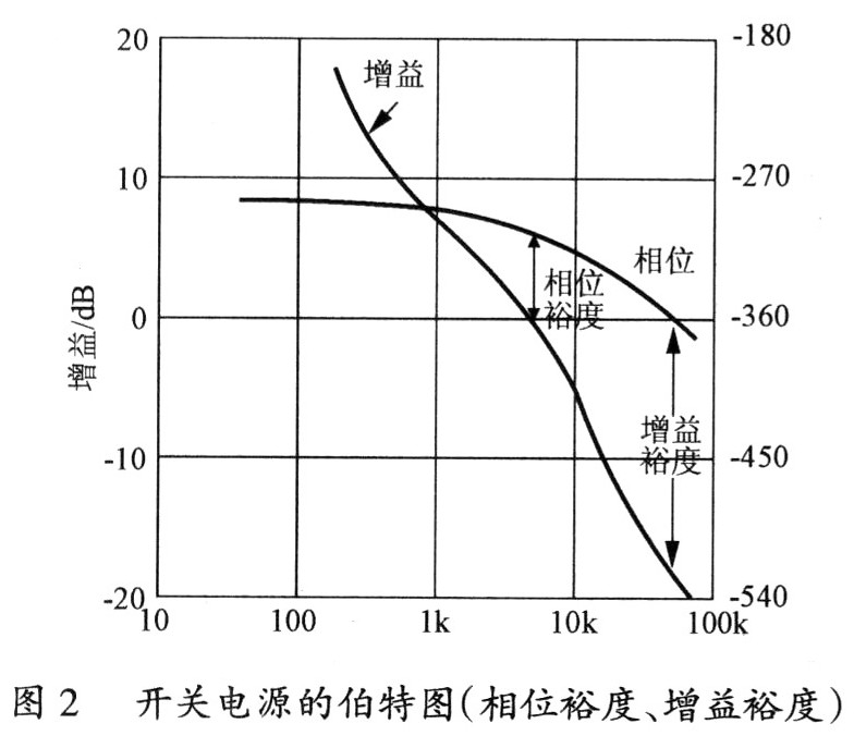

衡量开关电源稳定性的指标是相位裕度和增益裕度。相位裕度是指:增益降到0dB时所对应的相位。增益裕度是指:相位为零时所对应的增益大小(实际是衰减)。在实际设计开关电源时,只在设计反激变换器时才考虑增益裕度,设计其它变换器时,一般不使用增益裕度。
在开关电源设计中,相位裕度有两个相互独立作用:一是可以阻尼变换器在负载阶跃变化时出现的动态过程;另一个作用是当元器件参数发生变化时,仍然可以保证系统稳定。相位裕度只能用来保证“小信号稳定”。在负载阶跃变化时,电源不可避免要进入“大信号稳定”范围。工程中我们认为在室温和标准输入、正常负载条件下,环路的相位裕度要求大于45°。在各种参数变化和误差情况下,这个相位裕度足以确保系统稳定。如果负载变化或者输入电压范围变化非常大,考虑在所有负载和输入电压下环路和相位裕度应大于30°。

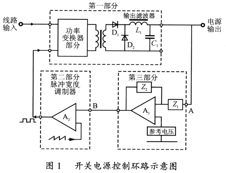

如图l所示为开关电源控制方框示意图,开关电源控制环路由以下3部分构成。
(1)功率变换器部分,主要包含方波驱动功率开关、主功率变压器和输出滤波器
(2)脉冲宽度调节部分,主要包含PWM脉宽比较器、图腾柱功率放大;
(3)采样、控制比较放大部分,主要包含输出电压采样、比较、放大(如TL431)、误差放大传输(如光电耦合器)和PWM集成电路内部集成的电压比较器(这些放大器的补偿设计最大程度的决定着开关电源系统稳定性,是设计的重点和难点)。
2 稳定性分析
如图1所示,假如在节点A处引入干扰波。此方波所包含的能量分配成无限列奇次谐波分量。如果检测到真实系统对不断增大的谐波有响应,则可以看出增益和相移也随着频率的增加而改变。如果在某一频率下增益等于l且总的额外相移为180°(此相移加上原先设定的180°相移,总相移量为360°),那么将会有足够的能量返回到系统的输入端,且相位与原相位相同,那么干扰将维持下去,系统在此频率下振荡。如图2所示,通常情况下,控制放大器都会采用反馈补偿元器件Z2减少更高频率下的增益,使得开关电源在所有频率下都保持稳定。

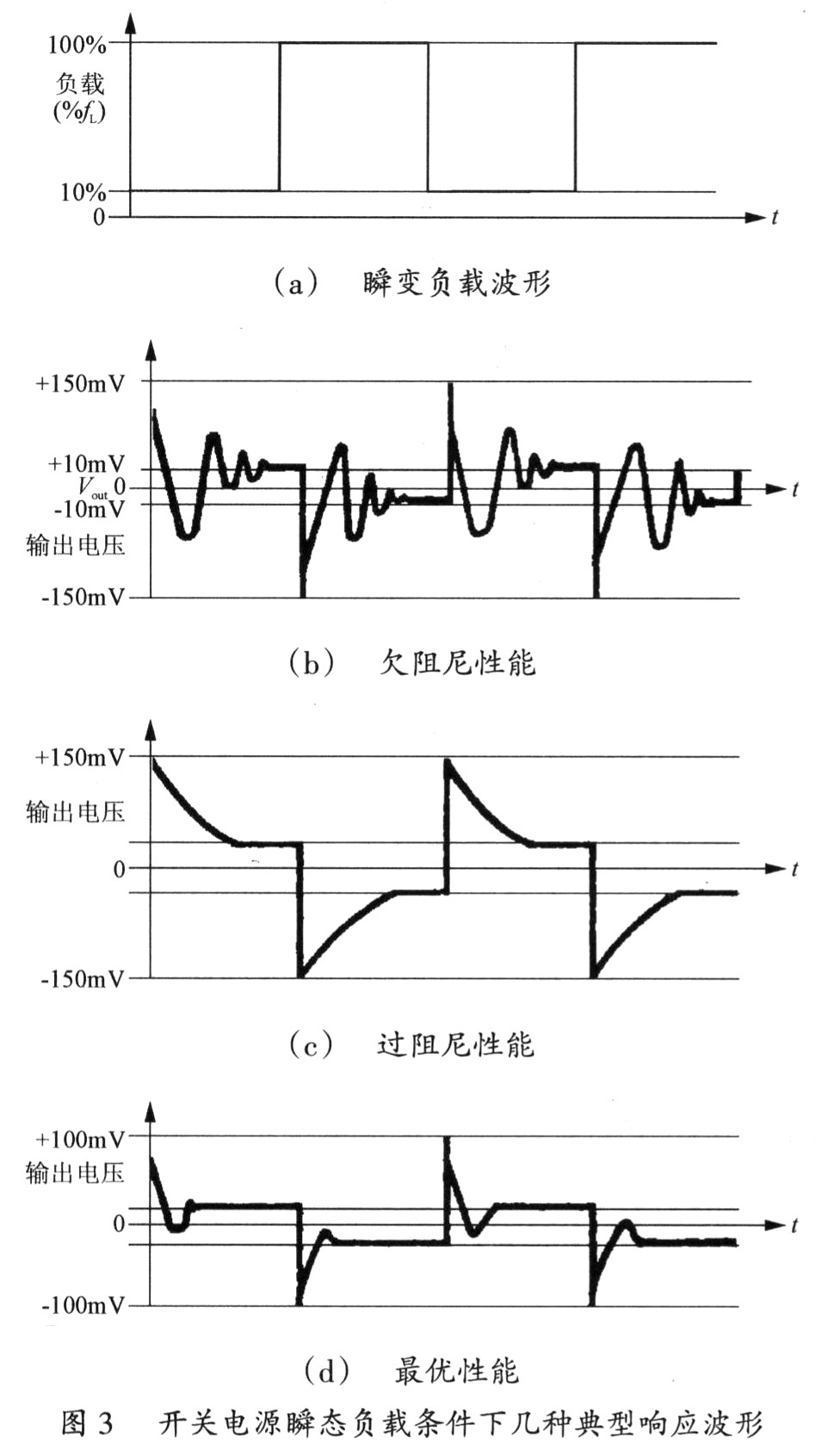

测试条件:
(1)无感电阻
(2)负载变化幅度为10%"100%;
(3)负载开关频率可调(在获得同样理想响应波形的条件下,开关频率越高越好);
(4)限定负载开关电流变化率为5A/μs或者2A/μs,没有声明负载电流大小和变化率的瞬态响应曲线图形无任何意义。
图3(a)为瞬变负载波形。
图3(b)为阻尼响应,控制环在瞬变边缘之后带有振荡。说明拥有这种响应电源的增益裕度和相位裕度都很小,且只能在某些特定条件下才能稳定。因此,要尽量避免这种类型的响应,补偿网络也应该调整在稍低的频率下滑离。
图3(c)为过阻尼响应,虽然比较稳定,但是瞬态恢复性能并非最好。滑离频率应该增大。
图3(d)为理想响应波形,接近最优情况,在绝大多数应用中,瞬态响应稳定且性能优良,增益裕度和相位裕度充足。
对于正向和负向尖峰,对称的波形是同样需要的,因此从它可以看出控制部分和电源部分在控制内有中心线,且在负载的增大和减少的情况下它们的摆动速率是相同的。

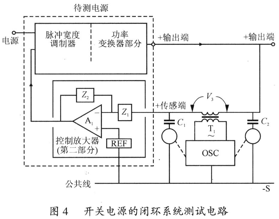

如图4所示为测量闭环电源系统波特图的增益和相位时采用的一个常用方法,此方法的特点是无需改动原线路。
如图4所示,振荡器通过变压器T1引入一个很小的串联型电压V3至环路。流入控制放大器的有效交流电压由电压表V1测量,输出端的交流电压则由电压表V2测量(电容器C1和C2起隔直流电流的作用)。V2/V1(以分贝形式)为系统的电压增益。相位差就是整个环路的相移(在考虑到固定的180°负反馈反相位之后)。
输入信号电平必须足够小,以使全部控制环路都在其正常的线性范围内工作。

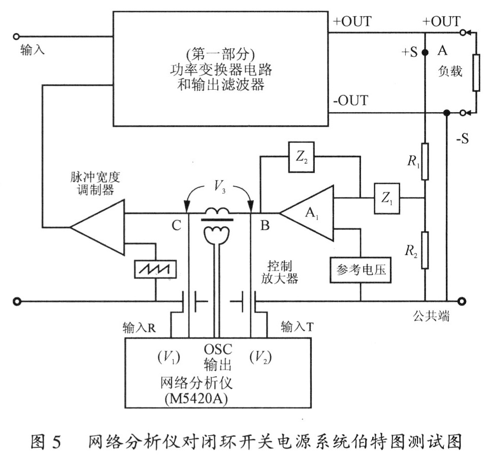

测试点的选择:理论上讲,可以在环路的任意点上进行伯特图测量,但是,为了获得好的测量度,信号注入节点的选择时必须兼顾两点:电源阻抗较低且下一级的输入阻抗较高。而且,必须有一个单一的信号通道。实践中,一般可把测量变压器接入到图4或图5控制环路中接入测量变压器的位置。
图4中T1的位置满足了上述的标准。电源阻抗(在信号注入的方向上)是电源部分的低输出阻抗,而下一级的输入阻抗是控制放大器A1的高输入阻抗。图5中信号注入的第二个位置也同样满足这一标准,它位于图5中低输出的放大器A1和高输入阻抗的脉宽调制器之间。

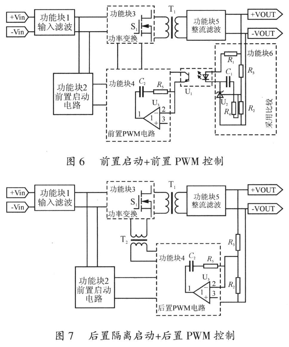

无论是国外还是国内DC/DC电源线路的设计,就隔离方式来讲都可归结为两种最基本的形式:前置启动+前置PWM控制和后置隔离启动+后置PWM控制。具体结构框图如图6和图7所示。
国内外DC/DC电源设计大多采用前置启动+前置PWM控制方式,后级以开关形式将采样比较的误差信号通过光电耦合器件隔离传输到前级PWM电路进行脉冲宽度的调节,进而实现整体DC/DC电源稳压控制。如图6所示,前置启动+前置PWM控制方式框图所示,输出电压的稳定过程是:输出误差采样→比较→放大→光隔离传输→PWM电路误差比较→PWM调宽→输出稳压。Interpoint公司的MHF+系列、SMHF系列、MSA系列、MHV系列等等产品都属于此种控制方式。此类拓扑结构电源产品就环路稳定性补偿设计主要集中在如下各部分:
(1)以集成电路U2为核心的采样、比较电路的环路补偿设计;
(2)以前置PWM集成电路内部电压比较器为核心的环路补偿设计;
(3)输出滤波器设计主要考虑输出电压/电流特性,在隔离式电源环路稳定性补偿设计时仅供参考;
(4)其它部分如功率管驱动、主功率变压器等,在隔离式电源环路稳定性补偿设计时可以不必考虑。
