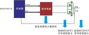

图1所示为桌面计算机典型的单相降压调节 (VRM)。在满载时一般将产生高达25A的电流,并可在12V输入下,以1.2V输出电平输出这样的电流。为此,主通道电路上 (或者说高位) 就得有一个MOSFET;而在同步侧 (或者说低位) 就有两个并联的MOSFET。从12V降到1.2V意味着有10% 的占空比,只有这样,高位MOSFET才会实现低开关损耗,而低位的一对MOSFET才会有最低的导通电阻RDS(ON),从而最大限度地降低传导损耗。
图1 台式电脑典型的单相VRM
在采用分立元件驱动电路和MOSFET的多相位VRM解决方案中,典型的峰值效率在每相额定电流为10A时一般为90%,而当电流为满负载30A时效率降到85%。这10%~15% 的系统能效损耗直接正比于功率和热耗散。直接来说,所有功率系统设计人员都在努力使损耗和热耗散达到最小。就当今的设计而言,VRM系统一般输出功率在100W,运行效率为85%,这就是说,所有的桌面计算机都浪费了15% 的功率。

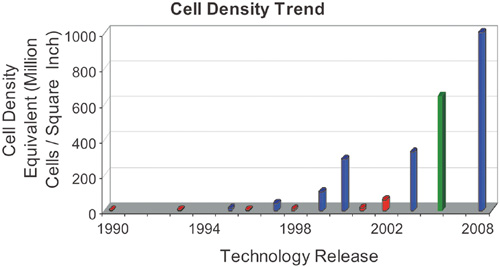

图2所示为飞兆半导体30V以下N沟道MOSFET器件在单元密度上的改进情况。图中,每个柱条代表一次新的工艺变革。从此图可看出,在最近10年,单元密度已经从每平方英寸3200万发展为当今的每平方英寸10亿。

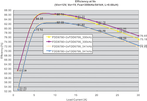

图4所示为一部台式机VRM的真实效率图。四条曲线是采用两种不同MOSFET器件在300 KHz 和550KHz的开关频率下的结果。图中给出了整个负载电流范围的效率。
图4 VR11.1 VCORE 的效率比较
我们着重讨论上面的两条曲线 (300KHz时的结果),在满负载时 (30A),两种不同器件间效率有1.5%的差距。而在负载较小时 (15A),差距也在1%。即使在更高的开关频率下 (>500KHz),系统级效率在负载较小时 (15A) 也是80% 以上,而满负载时也超过70%。
如果综合考虑整个负载范围,可计算出平均功率损耗减少达到8-10%。这样的节能效果还仅仅是优化和选择了正确的 MOSFET就取得的,而这与目前一般的解决方案不同。
