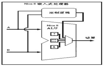

自定义指令就是用户让Nios II软核完成的功能,功能由电路模块来实现,电路模块用硬件描述语言(HDL)描述,连接到Nios II软核的算术逻辑部件上,如图2。这样,用户指令就可以把系统中用软件处理耗时多的关键算法用硬件逻辑电路来实现。Nios II处理器支持256个具有固定或可变时钟周期操作的定制指令,允许设计人员利用扩展CPU 指令集,通过提升那些对时间敏感的应用软件的运行速度,来提高系统性能。
图2 定制指令逻辑连接到Nios II的ALU

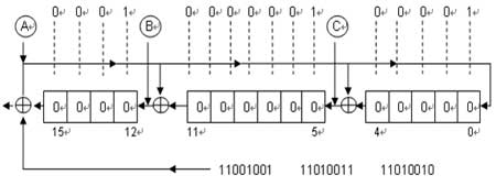

(1) 串行实现法
串行算法实现原理比较简单,如图3。只需要移位寄存器和异或门这些基本的逻辑器件,所以很适合硬件电路。但是串行法一个时钟周期只能计算一位数据,只适用于数据串行传输的场合,接入并行处理的CPU时会大大降低效率。

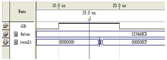

图4为CRC并行计算法的仿真结果。

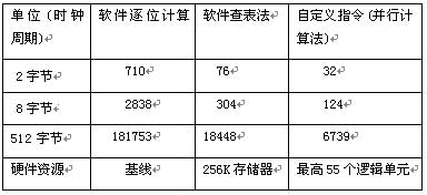

表1 Nios II软件实现CRC算法和自定义指令实现性能对比
可见,对于2字节数据,自定义指令的运算速度是软件法的2~10倍,且使用的资源大大降低。表1中的自定义指令是对16位数据而言的。我们所采用的帧结构,数据段有2字节,控制段1字节,地址段1字节,因此CRC计算时采用32位。从仿真图4中可以看到,从输入数据到计算完成用了7~8ns,而工作频率50MHz的Nios II系统一个时钟周期为20ns。这样,完全可以在一个周期内完成计算,加上装载及返回时所需的额外周期,根据表1的数据进行近似的线性分析,可知最终一次CRC校验需要16~20个周期,比软件法提高了4~40倍,大大提高了系统处理的速度。
