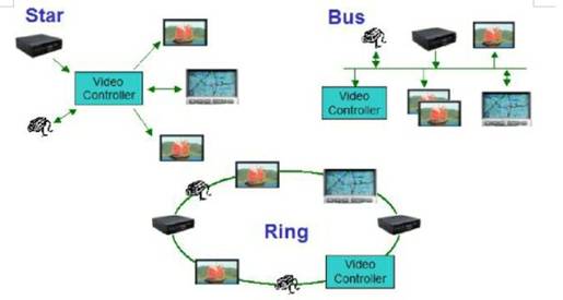

在汽车电子设备中,各种信息源的互联可采用几种拓扑结构,即星型、总线型和环型结构。这些拓扑结构如图1所示。星型结构是一对一的连接系统,外部的设备连接到视频控制器的一个端口。通信信道可以是双向或者单向的。
图1:汽车电子设备互联的几种拓扑结构
总线型结构是一点对多点,单个设备可以连接到总线。总线上的设备必须有本地控制器,用来协调总线上的设备何时以及如何进行通信。这种类型的系统易于扩展,因为每个设备都有一个唯一的地址。
环型结构中每个设备都有一个唯一的地址,此外还有本地数据控制器和用来连接到环的媒体收发器。当显示设备收发器接收到前一个设备的信息后,在数据包中查看自己的地址,如果地址相匹配的话就处理数据或者命令,如果地址不匹配,就把数据包传送给环中的下一个设备。为使各种设备都能够传送音频和视频包,用于娱乐的汽车环型总线都被设计成很高的带宽,以便观众能实时观看。从图1中可以看出,无论哪种结构都需要采用视频控制器。

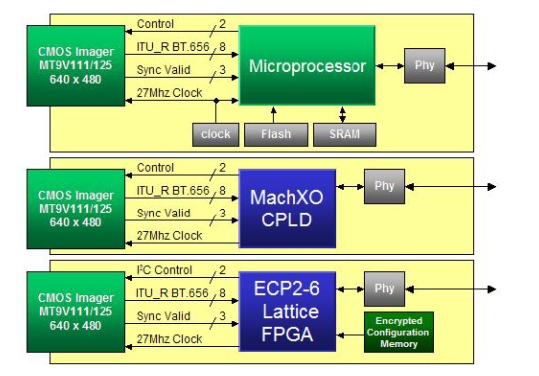

有效确保图像的捕获和处理十分重要,以下将介绍几种解决方法。在图2展示的智能图像捕获系统的几个例子中,信息从车辆的多媒体总线传送到视频控制器。通常使用的是MOST和D2B协议的环型或总线结构。
图2:采用不同处理器件的三种智能图像捕获系统
在这三个例子中,MT9V111/125是适用于汽车应用的图像传感器。例1采用了基于微处理器的系统,在数据发送到显示子系统的接口之前进行控制和视频数据处理。例2采用基于闪存的低成本CPLD处理视频。例3采用了基于SRAM的FPGA器件。在以上所有例子中,均由处理单元对发送的信息进行处理。其中,后两个例子中采用的可编程逻辑器件体现了重构硬件的灵活性。特别是例3在FPGA中使用了Lattice公司的微处理器核 LatticeMico8,因而可获得更大的灵活性。

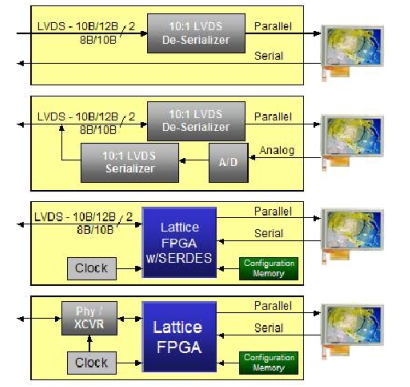

发送所捕获图像的一种方法是将并行视频数据转换成串行流,并采用8b/10b编码在单对双绞线LVDS接口上传送。这个接口将时钟嵌入数据流,减少了传送信号到视频控制器所需的导线数目。在接收端,系统需要对数据进行处理,以便返回原来的形式。图3是4个LCD显示的例子。前三个例子均使用 SERDES电路转换信号,其中例3采用具有集成SERDES功能的基于SRAM的FPGA。此例中采用的是LatticeECP/ECP2 FPGA,由于该器件中已嵌入了关键时序参数,因此设计者不必再花大量时间和精力来完成此任务。
图3:LCD显示
LatticeECP2和LatticeECP2M系列重新定义了低成本FPGA,在更低的成本下拥有更多优秀的FPGA特性。这些器件含有 sysDSP块和工程预制的源同步I/O。LatticeECP2M具有高达5.3Mb的RAM块,LatticeECP2具有高达1.1Mb的RAM 块。在LatticeECP2M中还具有3.125Gbps嵌入式SERDES,可支持PCI Express、Ethernet(1GbE和SGMII)以及多个其它标准。通过集成以前只有高成本、高性能FPGA才具有的特点和性能,这些系列的产品扩展了低成本FPGA的应用范围。

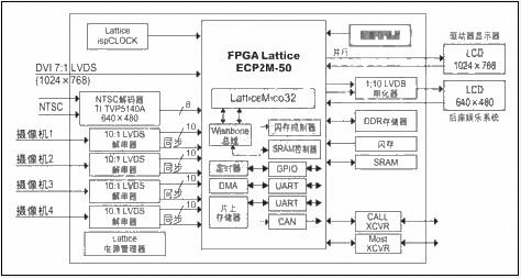

LatticeMico32是一种针对Lattice FPGA优化的32位RISC软微处理器。如果将LatticeECP2M与开放源代码的LatticeMico32软处理器结合在一起,则 LatticeECP2M可以实现完整的视频控制器功能(如图4所示)。内部的外设通过双WISHBONE总线进行通信。定时器、DMA、存储器控制器、通用I/O、串行外围接口和UART均可与LatticeMico32相连。
图4:利用LatticeECP2M和LatticeMico32实现完整的视频控制器功能
