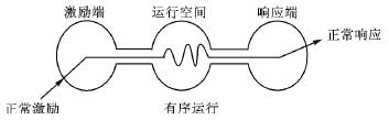

与传统的电子的激励响应系统相比,嵌入式应用系统在软件介入下,增加了一个在激励响应中的时空过程。激励端、过程空间、响应端,构成了嵌入式应用系统的可靠性模型。如图1所示。
图1 嵌入式应用系统的可靠性模型
在嵌入式应用系统的可靠性模型中,系统可靠性取决于从激励端到响应端的唯一性管道原则。即保证在激励端有唯一的正常激励输入,在运行空间有正常激励下唯一的运行路径,在响应端有唯一的正常响应输出。所有破坏唯一性管道原则的因素,都会造成系统的不可靠运行。系统可靠性设计就是要保证在一切不可靠因素侵害下,都能保证唯一性管道的通畅性与稳定性。

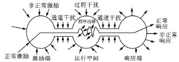

在实际应用环境中,应用系统会被众多的不可靠因素侵害。在众多的不可靠因素侵害下,应该遵循哪些原则来保证系统的可靠性?图2所示为可靠性设计的一些基本原则。
图2 嵌入式应用系统的可靠性设计原则
按照唯一性管道原则,保证正常激励输入下有唯一的正常响应输出,在全部路径上都应有相应的可靠性保障措施。
在激励端,除了正常激励外,还会有许多非正常激励。在保证唯一的正常激励输入时,必须对非正常激励采取屏蔽措施,或容错技术。
在软件的运行空间上,要在保证软件的唯一运行路径的同时,尽量减少软件漏洞,防止程序飞跑。当程序飞跑吋,能迅速发现并使之进入安全管道。在与程序运行相关的物理空间上,不断进行自检与修补。
在响应端,能及时判断异常状态下的非正常响应,并即时剔除。对于无法避免的非正常响应输出,应采取安全性包容措施,以免造成不可挽回的损失。
在所有数据流的路径上,都会有许多通道干扰,应实施管道化的屏蔽措施。按照电磁兼容性原则,不仅要屏蔽入侵的电磁干扰,也要防止本机电磁辐射外泄。在某些状况下,防电磁辐射外泄是出于信息安全的考虑。
