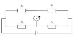

通常的测量方法基于不等臂电桥测量法,按加负载的方不同又有直流加载法和交流加载法两种。这里只仅介绍不等臂单桥说明通常的测量方法的不足。
图1 不等臂单桥
如图1所示,当改变Rx负载改变时组成电桥的其余三个桥臂的负载也随之而改变,因此测量结果是四个桥臂的负载效应的总体结果。为了突出Rx的负载效应所占的比重,则在参数的选择上就满足条件Rx》Rd,Ra》Rx。一般的取值是Rx≥(10~100)Rd,Rx ≤0.01 Ra。这样Rd和Ra的负载电阻只是Rx负载电阻的二分之一到百分之一,而Rc的电阻只是Rx电阻的百分之一到万分之一。尽管显著突出了Rx的负载效应,但其余电阻影响始终存在,这就是通常的测量方法不足之处了。

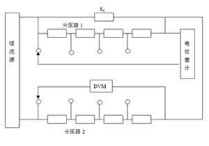

如图2所示,图中是本文提出的一种新的测量电阻负载系数的原理线路。它主要由直流恒流源、被测电阻Rx、精密分压器、直流电位差计和7位半直流数字表(DVM)组成,其中分压器1和Rx并连,其中分压器1中的电阻1大于10Rx;分压器2串连到电路中,其中分压器中的电阻1小于0.1Rx。两个分压器各自由n个电阻组成。现取n=4扼要说明其工作原理。
图2 负载系数测量原理线路
令两台分压器的比例都为n/n,使恒流源的输出电流为I1=U1/R2(设DVM测得分压器2上的电压为U1)在Rx中流过的电流为I1’,则功率P1=(I1’)2·Rx,用电位差计测量分压器的输出电压
A=I1’Rx (5)
式中A—为电位差计的读数。
再使两台分压器的分压比为k/n(1/4)。为保证最小的测量误差(替代法),把电位差计和DVM的测量端都延至k/n处,调节恒流源输出使DVM的读数不变,则有
I2=(n/k)I1=4 I1
于是I2’=(n/k)I1’=4I1’ (6)
也就是说Rx和分压器2上的电压都增加了n/k(=4)倍,因此这时Rx上的功率为
P2=(n/k)2P1=16 P1
电位差计的测量结果是
(n/k)I2’R2=I2’ R2/4
由式(6),得到
I2’R2=A+α (7)
式中 α—由电阻Rx负载效应引起的电位差计读数增量。

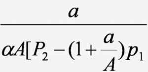

由式(2)、(5)、(7)经简化可得
(8)
取不同的 k值即k=1,2,3,...,n-1,则可按式(8)得到一组η值,取其平均值做为测量结果时可进一步提高η的测量准确度。

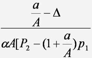

在测量原理中,利用了式(6),担实际上由于电流的测量误差,此条件不能满足,即实际情况是
I2=n/k(1+Δ)I1
式中 Δ—测量电流的误差。
于是式(8)为
由于在改变电流时电压表的读数不变,因此Δ的主要来源是分压器2各元件的负载系数的负载系数差异,但只要在工作条件下自校并对分压比俾修正,把它减小到10-6以下是容易办得到的,若改用直流电流比较仪提供测量用电流,则误差还可减少。
