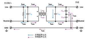

这张原理图显示了一种用于抑制传导型电磁干扰噪声的典型电磁干扰滤波器。在图1中,共模噪声是通过使用双重缠绕的环形电感来进行抑制的(LCM1和LCM2)。这些电感在单个铁芯上的缠绕方式使得它们对每条交流电线上的同相共模噪声表现出很高的阻抗。此外,Y电容(CY1和CY2)将高频共模噪声分流或分路到地。
图1 原理图
每条交流电线上的差模噪声是通过2个X电容(CX1和CX2)来进行抑制的,这两个电容趋向于将交流输电线和中线之间存在的非同步高频差模噪声中和。在供电切断之后,这些电容将通过输入电阻进行放电。

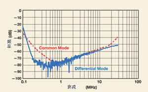

这张插入损耗图显示了高性能电磁干扰滤波器中衰减随频率的变化。
电磁干扰滤波器的插入损耗信息如图2所示,通常以图表、图形或表格的方式给出,它显示了电磁干扰滤波器在工作范围内衰减或抑制传导型差模和共模噪声的性能。
图2 插入损耗图
