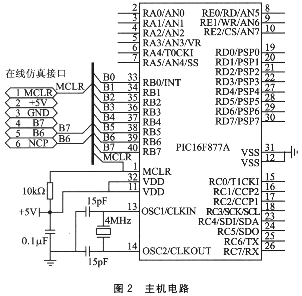

由于系统涉及的程序量比较大,所以要求Flash程序存储器的存储量不能太小;对发射和接收的短信进行存储,要用到EEPROM数据存储器模块,EEPROM数据存储器存储的内容掉电时不会丢失;接收解码需要脉宽的捕捉和比较功能,要用到捕捉/比较/脉宽调制CCP模块;发射、接收以及时钟均要用到独立的定时器,所要求的定时器的个数不少于3个。基于设计需要,采用Microchip公司的PICl6F877A芯片作为系统的主控制器。该电路主要由主控芯片、晶体振荡电路和在线仿真接口组成,如图2所示。设计中使用MCLR、RB6、RB7三个接口作为在线仿真接口。

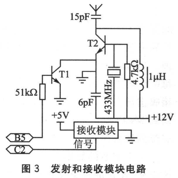

1.2 发射和接收电路的设计
采用433 MHz高频发射和接收模块。433 MHz的高频发射电路在控制脚为高电平时起振并发射等幅高频信号,当控制脚为低电平时停止振荡。因此,可以用控制脚对高频电路完成幅度键控(ASK调制),相当于调制度为100%的调幅。当接收模块接收到433 MHz的等幅高频信号时,信号脚就输出高电平,否则输出低电平。所以接收信号脚的高低电平变化会与发射控制脚的高低电平变化相对应。多个接收模块可以同时接收到同一个发射模块发射的信号,可以实现一机发送,多机同时接收。图3所示电路是高频433 MHz载波的发射和接收模块。433 MHz的高频发射电路在控制脚B5为高平时,三级管T1导通,T2射级接地起振并发射等幅高频433 MHz的信号;当控制脚B5为低电平时,就停止振荡。因此,可以用控制脚B5对高频电路完成幅度键控(ASK调制),相当于调制度为100%的调幅。当接收模块接收到433 MHz的等幅高频信号时,信号脚就输出高电平到C2口,若未收到433 MHz的等幅高频信号则输出低电平。所以接收信号脚的高低电平变化会与发射控制脚的高低电平变化相对应。例如给B5引脚输入图4所示的波形,那么在接收模块的C2引脚上也将出现同样的波形。注意,B5和C2的控制信号分别由主控芯片PICl6F877A的RB5和RC2发出。

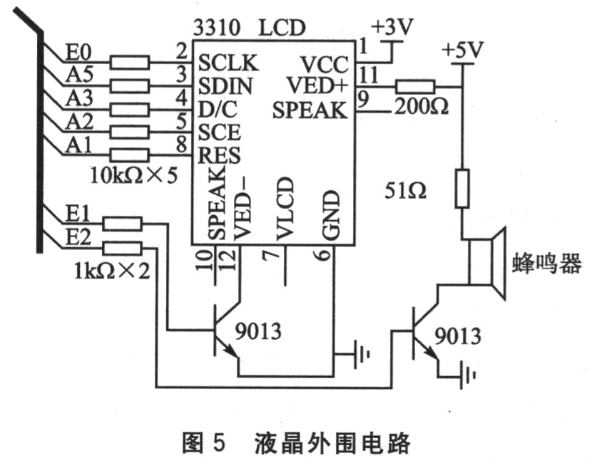

采用诺基亚3310 LCD显示模块。该LCD为84×48点阵的液晶屏,一屏可显示4×7个(12×12点阵)汉字,或6×14个(6×8点阵)英文、数字、标点符号等字符。该液晶显示器轻薄短小、低功耗电量,常用于手机显示。液晶外围电路如图5所示。
本设计中,诺基亚33lO LCD用3 V的电压供电。其中,1引脚是电源脚,6引脚接地线,2引脚为SCLK,3引脚为SDIN。4引脚为数据/地址选择端,分别给4引脚高低电平,可以控制单片机对诺基亚3310 LCD写数据或者写命令。5引脚为使能端,低电平有效。8引脚为复位端,低电平有效。11引脚接背光灯电源的正级,12引脚接背光灯电源的控制级。9、10引脚为诺基亚3310 LCD自带的喇叭,此喇叭用单片机来控制的声音效果并不理想,所以改用直流自带振荡蜂鸣器。为了避免蜂鸣器和背灯光工作时对液晶电源造成影响,蜂鸣器和背灯光由5 V的电源来供电,与液晶电源分开。

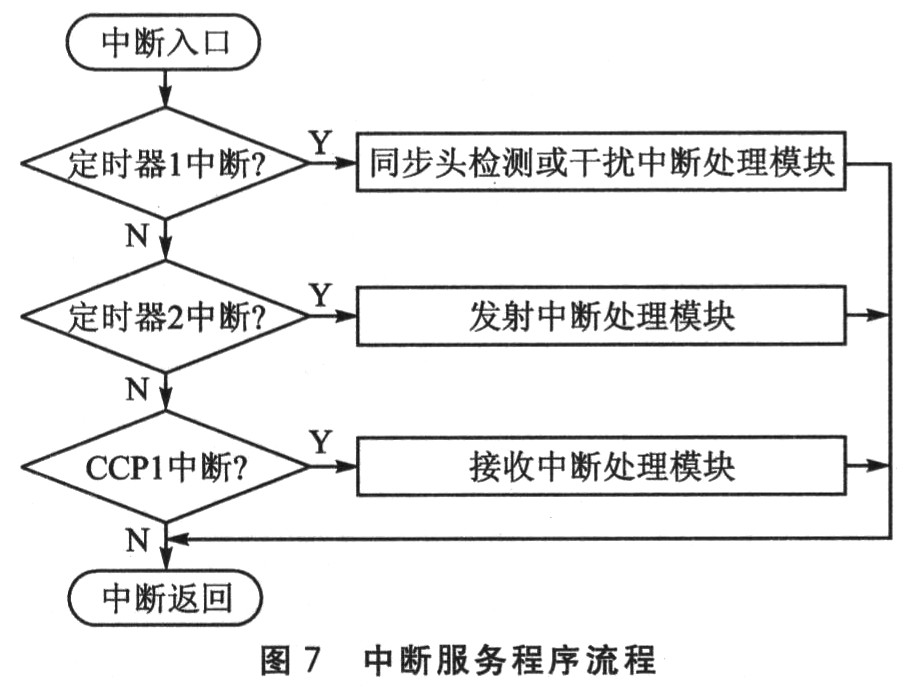

中断处理采用片内CCPI中断捕捉方式,对外部接口引脚CCP上输入的脉冲信号上升沿或下降沿进行实时捕捉检测。借助于这个强大的边沿捕捉功能,很容易对信号的高电平时间进行检测,从而实现对WTP解读功能。中断服务程序流程如图7所示。
在解读WTP过程中只要判断出同步码,就对这一码字进行初始化,把脉冲个数计数器清O;然后每捕捉到一个高电平,脉冲个数计数器就加1并保存记录该脉冲。捕捉到一个高电平后,若高电平时间宽度为409.6~819.2μs,就认为是窄脉冲;高电平时间宽度为819.2~1 228.8μs,就认为是宽脉冲;若高电平时间宽度小于409.6μs或大于1 228.8μs,则认为该脉冲为干扰信号,当低电平时间宽度大于819.2μs时也认为是干扰信号。收到干扰信号后将脉冲个数计数器清0,并把正在接收的码字丢弃处理。当接收到25个脉冲后对前面16个脉冲进行处理,若每个位码不是由一个窄脉冲和一个宽脉冲组成的,就认为接收正常。接收正常后,通过一个接收到数据的标志位反馈到MCP(短信通信协议)上处理,通信协议会根据该标志位到接收缓存中取刚刚接收到的数值。

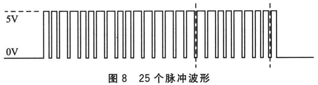

一个字节的数据波形如图8所示。根据无线传输协议定义,发送的一个完整的码字由数据码、校验码、同步码组成(图中用虚线隔开这3个部分)。数据码和校验码都用宽度不同的脉冲来表示,2个窄脉冲表示“0”,2个宽脉冲表示“1”。每组字码之间有同步码隔开,同步码用一个窄脉冲和一个比较宽的低电平表示。一个字码由8位数据码、4位校验码和1个窄脉冲组成。若每个位码用2个脉冲来代表,则一个码字就是由25个脉冲组成。无线传输协议定义窄脉冲时间宽度为739.2μs,宽脉冲时间宽度为1 156.8μs,而脉冲之间的低电平时间统一为331.2μs,同步码的低电平时间宽度为5 ms。
图8表示发送~个十六进制数“57H”,ASCII码的“57H”表示字符“W”。图中前16个脉冲表示“57H”的数据码,二进制表示为“B01010111”;中间8个脉冲表示校验码,在该协议中校验码固定定义为半个字节的“AH”,二进制表示为“B1010”;同步码则为一个时间宽度为739.2μS的窄脉冲和一个时间宽度为5 ms的低电平。

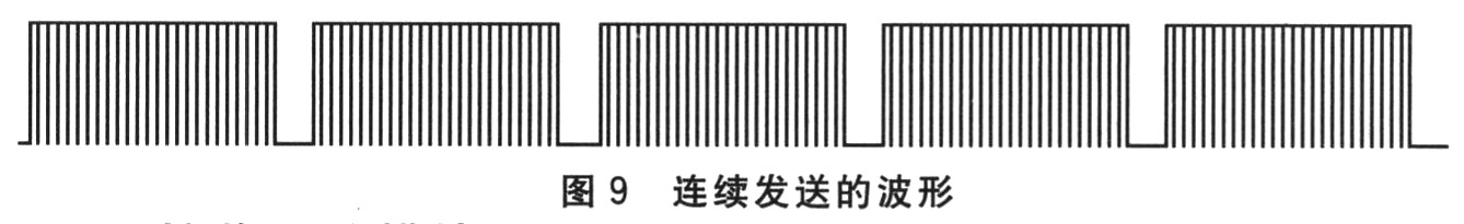

因为无线发射的特点,第一组字码非常容易受零电平干扰,往往会产生误码,所以刚开始发射的短信开始码一般要发2~3次。如图9所示,发送了5个码字的数据:7FH,7FH,57H,44H,58H(分别为开始码、开始码、W、D、X,其中“WDX"’为万能名)。然后,等待接收者的短信开始应答信号再发短信内容。
