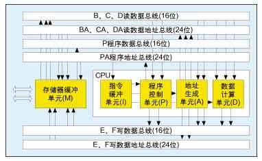

C55x DSP是一款采用改良型哈佛结构,高度模块化的数字信号处理器拥有比普通DSP更为丰富的硬件资源,能够有效提高运算能力。其内核结构如图1所示。
图1
整个处理器内部分为5个大的功能单元:存储器缓冲单元(M单元)、指令缓冲单元(I单元)、程序控制单元(P单元)、地址生成单元(A单元)和数据计算单元(D 单元),各个功能单元之间通过总线连接。C55x DSP中有1条32位程序数据总线(P总线),1条24位程序地址总线(PA总线),5条16位的数据总线(B、C、D、E、F总线)和5条24位的数据地址总线(BA、CA、DA、EA、FA总线)。这种高度模块化的多总线结构使得C55x DSP拥有超强的并行处理能力。
M单元主要管理数据区(包括I/O数据区)与中央处理器(CPU)之间的数据传送,使得高速CPU与外部相对低速的存储器之间在吞吐量上的瓶颈可以得到一定程度的缓解。
I单元从程序数据总线接收程序代码,并将其放入指令缓冲队列(IBQ)中,然后利用指令译码器将指令缓冲队列中的程序代码进行译码,最后再将译码后的指令送给P单元、A单元、D单元进行处理。
图2
P单元主要是通过判断是否满足条件执行指令的条件来控制程序地址的产生,达到控制程序流程的目的。程序控制单元中还含有程序控制寄存器、循环控制寄存器、中断寄存器和状态寄存器等硬件寄存器。通过循环控制寄存器的设置,可以直接控制程序中的循环次数等,而不必像在普通DSP中一样在外部对循环条件进行判断,从而可以有效提高运行效率。
A单元的功能是产生读写数据空间的地址。地址生成单元由数据地址产生电路(DAGEN)、16位的算术逻辑单元(ALU)和一组寄存器构成。C55x DSP地址产生与其他功能模块分开,保证不会因为地址产生的原因使得单条指令需要在多个时钟周期内完成,提高了DSP的运行效率。A单元中的寄存器包括数据页寄存器、辅助寄存器、堆栈指针寄存器、循环寻址寄存器和临时寄存器等。
D单元是C55x DSP中主要的数据执行部件,完成大部分数据的算术运算工作。它由移位器、40位ALU、两个17位的乘累加器(MAC)和若干寄存器构成。数据计算单元的两个乘累加器能够并行使用,可以有效提高DSP运行效率。D单元中的寄存器包括累加器和两个用于维特比译码的专用指令寄存器。

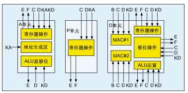

在考虑并行处理的硬件冲突时,还需要考虑总线资源的冲突。总线资源的冲突通常发生在数据总线和常量总线,C55x DSP中含有5条数据总线和2条常量总线,各条总线与各运算模块的连接如图3所示。
数据总线中,C、D总线是读数据总线,通过这两条总线进行数据读取;E、F总线是写数据总线,通过这两条总线进行数据写操作;另外还有一条特殊的B总线,这条总线可以进行读或写操作,但是它只能被CDP寄存器使用,而其它辅助寄存器无法使用B总线。
两条常量总线分别是KA、KD总线。KA常量总线用于产生地址数据。P单元的KA常量总线负责产生程序地址,例如跳转指令B #RouTIne2中,常量#Routine2就是通过KA常量总线被送到P单元的。A单元的KA常量总线负责产生数据存储区地址,例如在指令 Mov*SP(#7),Brc0中,偏移量#7就是通过KA常量总线被送到A单元的。KD总线用于传送参与运算的常量数据,例如指令ADD #123,AC0中,常量123就是通过KD总线传送的。
