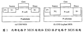

在亚微米工艺中,引进了漏端轻掺杂工序(Low Do-ping Drain)见图1(a),这步工序在源端和漏端与栅极重叠的地方生成一个轻掺杂浓度的浅结,可以降低漏端在沟道中的电场强度分布,从而克服因热载子效应(Hot CarrierEffect)所造成的器件在使用长时间后Vth漂移的问题。该浅结一般只有0.2 m左右深,形成曲率半径比较小的尖端,静电通过时,会在该尖端先放电引起结的击穿,导致热失效。采用LDD结构的MOS器件作输出级,很容易被静电击穿,HMB测试击穿电压常低于1 000 V。
在输入/输出端口处的MOS器件上增加ESD注入层见图1(b),ESD Implantion可以制备深结的传统MOS器件,从而提高亚微米工艺下器件的ESD保护能力;在内部电路仍然使用有LDD结构的MOS器件。这样在提高器件性能的同时又增加了ESD的保护能力。例如在相同chan-nel width(W=300μm)情形下,LDD结构的 NMOS器件,其ESD防护能力只有约1 000 V(HBM);但ESD-Implant的NMOS元件,其ESD防护能力可提升到4 000 V。
用ESD-Implant Process做的NMOS需要增加抽取SPICE参数的步骤进行电路仿真与设计。另外一种ESD-Implant的方法是在漏结上增加一高浓度注入的P结,使形成的PN结的击穿电压低于LDD结构的击穿电压,静电放电时,会先从该低击穿电压的PN结流过,而不至于在LDD尖端放电,造成损伤。这种方法不需要对MOS器件作额外的处理。

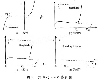

器件在不同偏压下的特性和占用的布局面积是考核ESD器件的指标。图2是各种用作ESD保护器件的I-V特性图。图2(a)二极管正向工作电压约在0.8~1.2 V左右,但是反向工作电压约在-13~-15 V左右。因此,当相同大小的ESD放电电流流经该二极管时,在反向静电压下产生的热量远大于正向静电压情形下产生的热量,即二极管能承受的正向ESD电压将远大于反向ESD电压。
图2(b)MOS和图2(c)三极管的ESD承受能力与二次崩溃点电流It2有关。当ESD放电电流大于该器件的It2,该器件便会造成不可回复性的损伤,且二者的箝制电压一般较大,导致功率较高。图2(d)晶闸管(SCR)在正偏与反偏时工作电压都只有1 V左右。对比4种器件可看出晶闸管的箝制电压更低,所以功耗最小,晶闸管通过相同的电流时占用的面积也小,综上晶闸管是最理想的ESD保护器件。

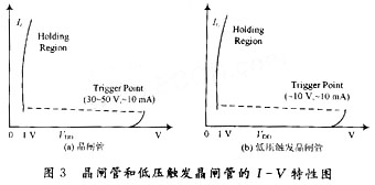

晶闸管的一次击穿电压较高,约为30~50 V见图3(a),这样在内部电路都被破坏后晶闸管才会导通释放静电压,起不到对电路的保护作用,所以一般采用SCR与MOS器件的组合形成低电压触发晶闸管(LVTSCR),MOS器件在击穿后触发SCR导通释放静电压,此种组合可有效地将SCR的击穿电流降到10 V左右,见图3(b),从而安全保护内部电路。
