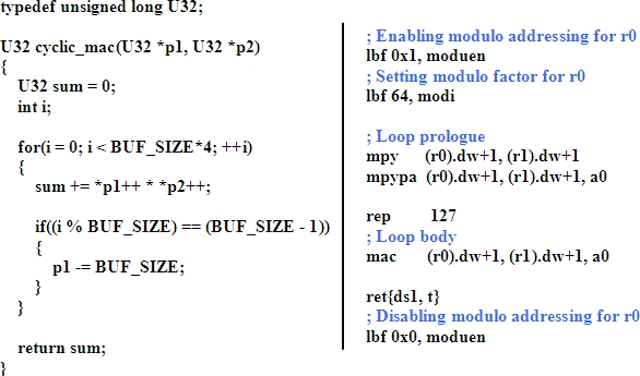

图1显示了如何利用专用硬件机制来获得高度最佳化的汇编程序码。左边的C语言编码利用模块算法设计出一个循环缓冲区P1;右边高度最佳化的汇编程序码中,等效的缓冲区是利用CEVA-TeakLite-III DSP核心的模块运算机制(Modulo Mechanism)设计产生的。只要缓冲区指标(本例中的r0)有更新,模块运算机制便会自动执行模块运算。这种运算与指针更新在同一个周期发生,因此汇编程序码比C语言程序代码更加高效,可为模块运算产生独立的指令。
图1:右边的CEVA-TeakLite-III汇编程序码可以建置成左边的C语言程序代码。

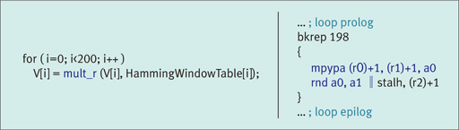

相反地,没有内嵌函数支持的编译器必须呼叫使用者定义的函数,这样做会导致两大性能缺陷:首先,使用者定义函数可能会在一个回路里产生函数呼叫和返回(如图4),因此产生了巨额的开销;其次,使用者定义函数将如同其它C语言程序代码一样被编译,这意味着使用者定义函数可能会获得次要的最佳化性能。而另一方面,具有内嵌函数的编译器已经内建了最佳化的实作。
图4:H.264编码器——一个关键的函数性能案例。
图4说明了这个功能的重要性。在图4中,左边的C语言程序代码使用ETSI的mult_r(循环相乘)基本作业,CEVA-TeakLite-III编译器产成了如右边的高效实作结果。mult_r作业在左边的C语言程序代码和右边的汇编程序码中以紫色标示。

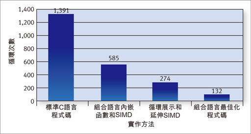

CEVA公司利用先进剖析技术确定这种编码器的关键函数,然后对它进行最佳化。编码器的关键函数最佳化过程是逐步完成的。首先,利用如汇编语言内嵌函数这样的先进功能全面地将函数最佳化成C语言;然后进一步将编译器提供的汇编程序码最佳化成汇编语言层级。
图6显示出透过对这种编码器关键函数进行最佳化过程所获得的性能改善。只有最后一个最佳化阶段涉及到全部汇编程序码范围;所有其它阶段都基于具有汇编语言内嵌函数的C语言程序代码。这些汇编语言内嵌函数主要用于SIMD(单指令多数据)作业,如avg_acW_acX_acZ_4b。这条指令对8个输入字节执行字节平均,进而产生4字节。这种SIMD作业对执行大量字节层级运算的视讯编译码器而言相当实用(这也是为何CEVA-X16xx架构为字节层级的SIMD作业提供广泛支持的原因)。
图6:CEVA-TeakLite-III编译器内建ETSI基本作业支持。

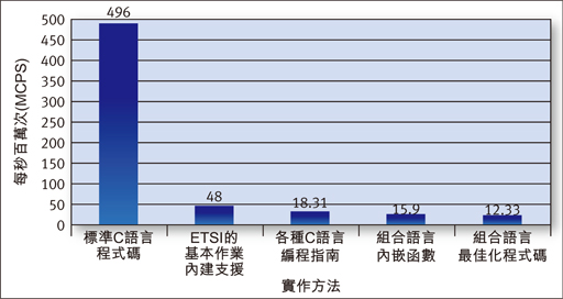

AMR-NB(自适应多码率——窄频)是广泛应用在无线通讯应用的语音编译码器。CEVA已为其所有DSP核心建置该语音编码器;但为遵循本文主旨,我们在此只讨论CEVA-X1620建置。将这种语音编码器完全建置到汇编语言的情况相当常见,倘若使用本文提到的各种功能,C语言实作和CEVA-X1620编译器可达到与汇编语言实作竞争的结果。其中提升CEVA-X1620编译器性能的关键功能就是支持ETSI内嵌函数的功能。
图7显示了整个AMR-NB应用经过最佳化过程后在MCPS(每秒百万循环)上所获得的性能改善。只有最后的最佳化阶段涉及了全范围的汇编语言编码,所有其它阶段都基于具有ETSI内嵌函数和汇编语言内嵌函数等的C语言程序代码。
图7:对ARM-NB进行各种最佳化方法所获得的MCPS改善。
