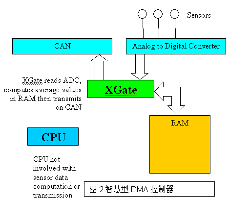

改善系统实时效能的一个熟知的方法是,额外提供一个逻辑模块,在事件发生时产生响应,并允许处理器在较方便的时间来处理信息。这个DMA控制器通常将传送到模块的信息复制到内存(RAM),并允许已处理的信息自动从内存移到外部外围装置。所有这些工作皆独立于目前的CPU活动-详见图1。这种方式肯定有所助益,但其效益仅限于延迟必然发生的事件-CPU还是得在某一时间处理信息。S12X采用一个根本的方法,即提供「智能型DMA」控制器,不只移动资料,同时直接执行所有的处理工作。如图2所示,这个新的XGate可以从外围装罝撷取信息,连同其它资料(例如内存中的资料)一并处理,然后传送到另一个外围装置,其间完全不需CPU的介入。

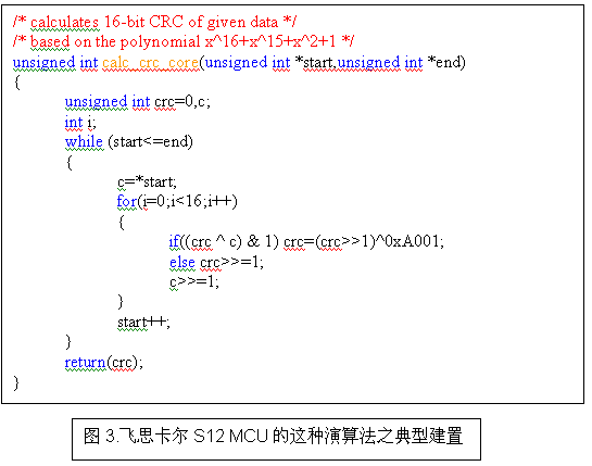

一般的系统完整性检查系透过CRC16计算,也就是对一组资料模块进行多项式计算,并透过产生最终检核码的值,来确认内存内容符合预期。这种算法可利用周期性的中断来呼叫。飞思卡尔S12 MCU的这种算法之典型建置如图3所示。在S12X上,此一算法可在XGate定期重新组译及执行,其好处是系统设计者可在CPU上执行更多处理,却不会降低系统检查的效益。XGate不仅释放CPU给其它活动,同时还使这个简单算法的执行时间,获得了4倍的惊人改善。这也让设计者可以在相同期间所执行的CRC演算次数高4倍,藉此改善系统的自我检查能力。值得注意的是,这项革命性的架构方法,仅透过简单的重新组译及重新导向周期性的中断,便可带来这些重大的优点。
