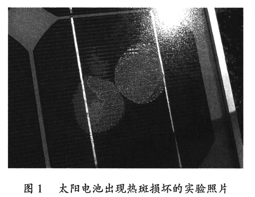

太阳电池热斑是指太阳电池组件在阳光照射下,由于部分组件受到遮挡无法工作,使得被遮盖的部分升温远远大于未被遮盖部分,致使温度过高出现烧坏的暗斑,如图1所示。热斑可能导致整个电池组件损坏,造成损失。因此,需要研究造成热斑的内在原因,从而减小热斑形成的可能性。太阳电池热斑的形成主要由两个内在因素构成,分别与内阻和太阳电池自身暗电流大小有关。

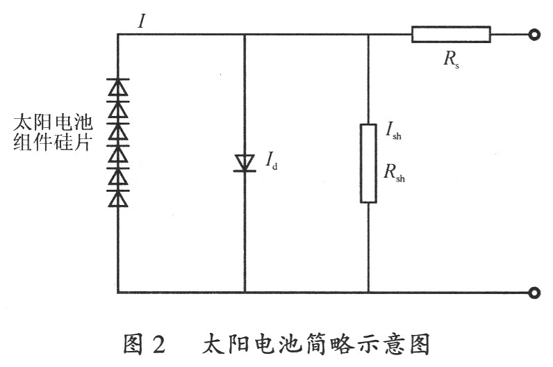

由于一个太阳电池组件一般包含36或72块太阳电池硅片,不同的硅片的暗电流是不一样的,由图2所示太阳电池简略示意图可分析如下。
在短路情况下,当太阳电池组件其中某个硅片被遮挡时,它就不再正常工作,发挥太阳电池的作用,而是相当于一个内阻,此时由其他太阳电池组件进行供电,由
可知,此硅片生热主要取决于电流I的大小,而
式中:I为逆电流;
Id为暗电流;
Ish为流过并联电阻的电流)对于不同的太阳电池硅片来说,每一块太阳电池硅片的暗电流是不一样的。
因此由式(2)我们可以得出结论,逆电流较大的太阳电池硅片,在外界环境相同的条件下,其产生热斑的可能性较大。
