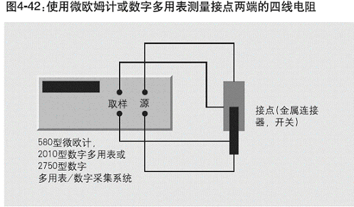

图4-42 说明用来测试一个接点的接触电阻的基本配置。使用具有四端测量能力的欧姆计,以避免在测量结果中计入引线电阻。将电流源的端子接到该接点对的两端。取样(Sense)端子则要连到距离该接点两端电压降最近的地方。其目的是避免在测量结果中计入测试引线和体积电阻(bulk resistance)产生的电压降。体积电阻就是假定该接点为一块具有相同几何尺寸的金属实体,而使其实际接触区域的电阻为零时,整个接点所具有的电阻,设计成只有两条引线的器件有的时候很难进行四线连接。器件的形式决定如何对其进行连接。一般,应当尽可能按照其正常使用的状态来进行测试。在样品上放置电压探头时不应当使其对样品的机械连接产生影响。例如,焊接探头可能会使接点发生不希望的变化。然而,在某些情况下,焊接可能是不可避免的。被测接点上的每个连接点都可能产生热电动势。然而,这种热电动势可以用电流反向或偏置补偿的方法来补偿。

图4-42示出使用Keithley 580型微欧姆计、2010型数字多用表或2750型数字多用表数据采集系统进行四线接触电阻测量的基本配置情况。这些仪器能够采用偏置补偿模式自动补偿取样电路中的热电势偏置,并且还具有内置的干电路测量能力。对于大多数的应用来说,微欧姆计或数字多用表足以用来进行接触电阻的测量工作。如果短路电流或者被测电阻值比微欧姆计或数字多用表的技术指标小得很多,则必须使用纳伏表加精密电流源的组合来进行。

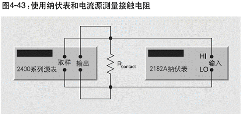

图4-43示出使用Keithley 2182A型纳伏表和2400系列数字源表仪器进行接触电阻测量的测试配置情况。
2400系列仪器强制电流流过接点,而纳伏表则测量接点两端产生的电压降。为了进行干电路测试,设置数字源表的钳位电压为20mV,这样就把电路的开路电压钳位到20mV。为了保证钳位电压只出现在接点两端,而不是出现在测试引线的两端,该数字源表采用四线模式。在使用较大的电流时,这一点特别重要。因为和接点两端的电压降相比,测试引线两端的电压降可能会比较大。
为了避免发生瞬变现象,一定要先将电流源关闭,然后再把接点接入测试夹具或将其断开。将一个100Ω的电阻器直接跨接在电流源的输出端,能够进一步降低瞬变现象。
可以使用电流反向法将热电势偏置降至最小。2182A的Delta模式与数字源表仪器配合可以自动地实现这种技术。在这种模式下,2182A 自动地触发电流源改变极性,然后对每一种极性触发测量一个读数。接着,2182A显示“经过补偿”的电压值:
