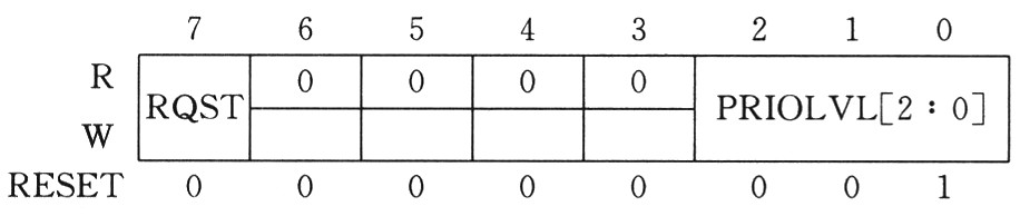

为了将RTI中断交由XGATE来处理,系统初始化时需要设置S12X单片机中RTI中断对应的中断控制寄存器。中断控制寄存器组成如下:
在S12X单片机中,每一个I/O中断都有一个中断控制寄存器与之对应。中断控制寄存器控制相应的中断是由S12X CPU响应还是由XGATE来响应,以及该中断的优先级。
中断控制寄存器中,RQST位为1时,中断由XGATE来响应;为0时,中断由S12X CPU响应。为了使用XGATE来响应RTI中断,需要将RTI中断对应的中断控制寄存器的RQST位置1。PRIOLVL[2:0]保存的是对应中断的优先级,值越大,对应中断的优先级越高。如果这3位均为0,那么对应中断会被禁用。
设置中断控制寄存器可以调用编译器提供的一个函数ROUTE_INTERRUPT。这个函数需要的参数是对应中断的中断向量相对中断向量表基址(0xFF00)的偏移量,以及中断控制寄存器的值。设置RTI中断控制寄存器的代码如下:
RUUTE_INTERRUPT (0xF0,0x81);
其中,0xF0是RTI中断向量相对中断向量表基址的偏移量,0x81是要设置的中断控制寄存器的值。

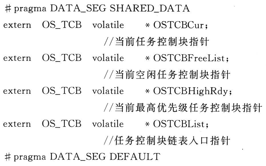

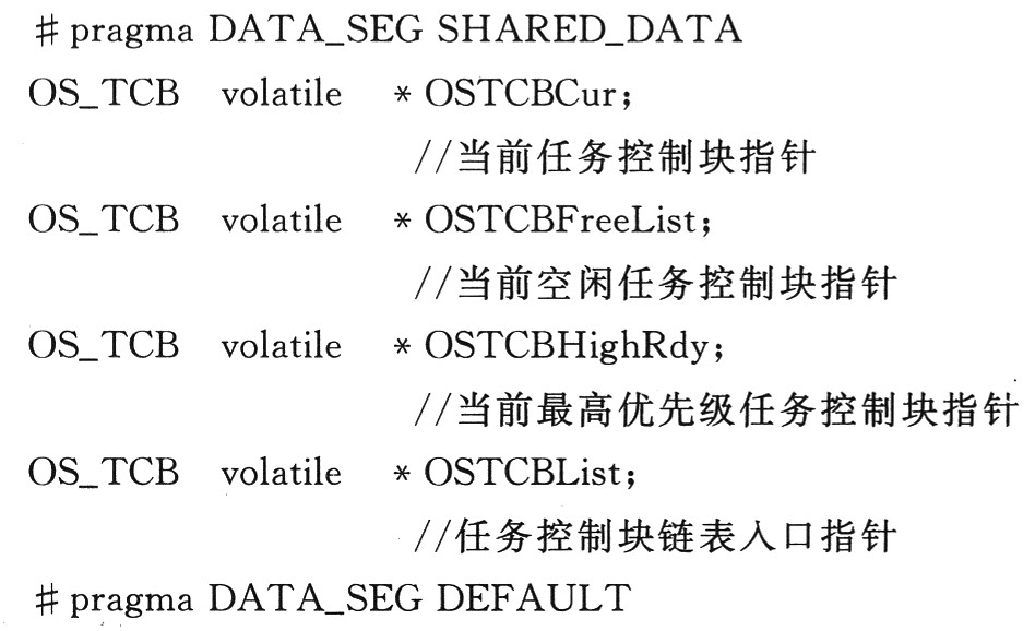

XGATE实现μC/OS-II的时钟节拍和S12X CPU实现任务调度,都需要访问与系统的任务控制块链表相关的变量,因此这些变量需要声明为XGATE和S12X CPU的共享变量。共享变量的声明需要加上“volatile”类型声明,并使用“#pragma”预处理命令将其放在共享内存中。
S12 CPU的程序中声明如下:
在XGATE的程序中,需要使用extern声明这些变量,具体语句如下:

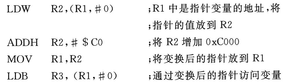

2.3 XGATE与S12X CPU的指针变量变换
因为XGATE的内存空间编址与S12X CPU的内存空间编址不一样,所以在指针变量共享时会存在问题。CPU的内存空间和XGATE的内存空间的差别如图1所示。
从图1中可以看出,在S12X CPU的寻址空间中,0x1000~0x3FFF为RAM空间;而对XGATE来说,RAM空间的地址范围为Ox8000~0xFFFF。如果XGATE的程序直接使用CPU的指针变量,则会导致XGATE访问地址空间0x1000~0x3FFF,该区域对于XGATE是Flash,从而出错。为了正确地共享指针变量,在XGATE中使用S12x CPU的指针变量时,需要对指针变量进行变换。S12X系列中不同单片机成员的地址分配可能有所不同。以MC9S12XDT512单片机为例,其内部共有8 KB非分页RAM,可全都设为S12X CPU和XGATE的共享内存。这8 KB RAM在S12X CPU中的地址为0x2000~0x3FFF;而在XGATE中的地址为0xE000~0xFFFF,地址偏差为0xC000。因此,在XGATE使用S12X CPU的指针变量时,将指针变量的值加偏移量0xC000,就可以在XGATE程序中正常使用。
下面是XGATE程序中一个指针变量变换的代码:
在XGATE协处理器中有8个寄存器,编译器使用其中的R1来传递参数,上面程序中的R2、R3是8个寄存器中的另外2个。

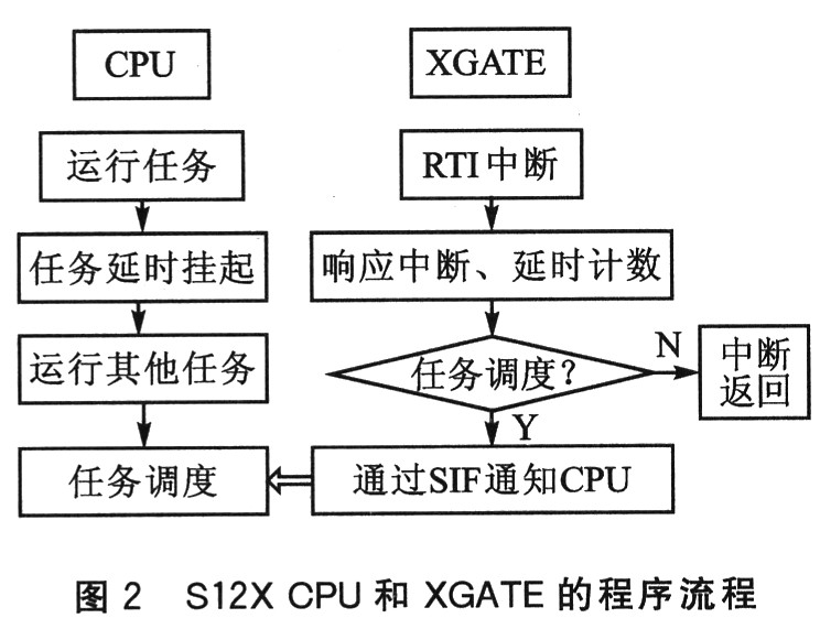

XGATE处理RTI中断时先完成指针变换,然后遍历μC/OS-II的所有任务控制块链表,对需要延时的任务进行延时计数器减1操作。若无需任务调度,则XGATE回到休眠态,直到响应下一次中断。仅当某任务延时计数器递减到零时,该任务进入就绪态,需要任务调度时才通知S12X CPU进行任务切换。
在XGATE的中断服务子程序中,中断标志指令SIF用于向S12X CPU发出中断请求。该指令置位中断标志位,请求S12X CPU继续响应本次RTI中断。在XGATE的中断服务子程序中使用SIF 指令的代码如下(其中R5是协处理器XGATE的8个寄存器之一):

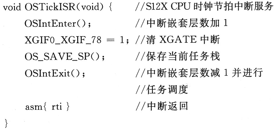

由于遍历任务控制块链表和各任务延时计数器减1的操作,以及无需任务调度的RTI中断响应都由XGATE完成了,S12X CPU只需要响应确实需要进行任务调度的RTI中断,使其中断服务子程序大大简化:
这样,CPU的RTI中断服务子程序所要执行的代码是固定的,每次的运行时间也是固定值,因而μC/OS-II的实时性得到了确切的保证。
S12X CPU和XGATE的程序流程如图2所示。

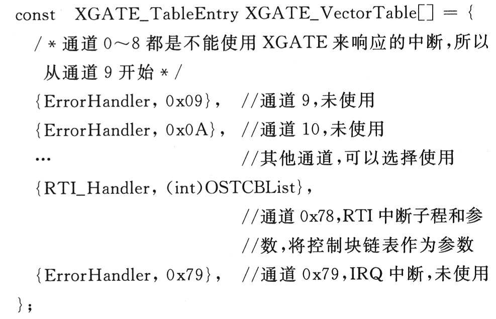

2.5 设置XGATE向量表
为了使XGATE正常响应中断,需要把XGATE的RTI中断服务子程序地址写到XGATE的中断向量表中。XGATE的中断向量表的写法与CPU的中断向量写法类似,只是XGATE的中断子程序可代入一个参数,需要将这个参数也写入中断向量表。
在XGATE中断向量表的确定位置,写入RTI中断服务子程序地址和参数变量,就可以使XGATE在响应RTI中断时进入RTI中断服务子程序。
XGATE的中断向量表的写法如下:
其中,OSTCBList是XGATE响应RTI中断时需要带入的参数,这里这个参数是μC/OS-II任务控制块链表的首地址;XGATE_TableEntry是一个编译器自定义的结构体变量类型;XGATE_VectorTable[]是XGATE的中断向量表。写好XGATE的中断向量表后,使用XGATE实现μC/OS-II时钟节拍的设置过程就完成了。

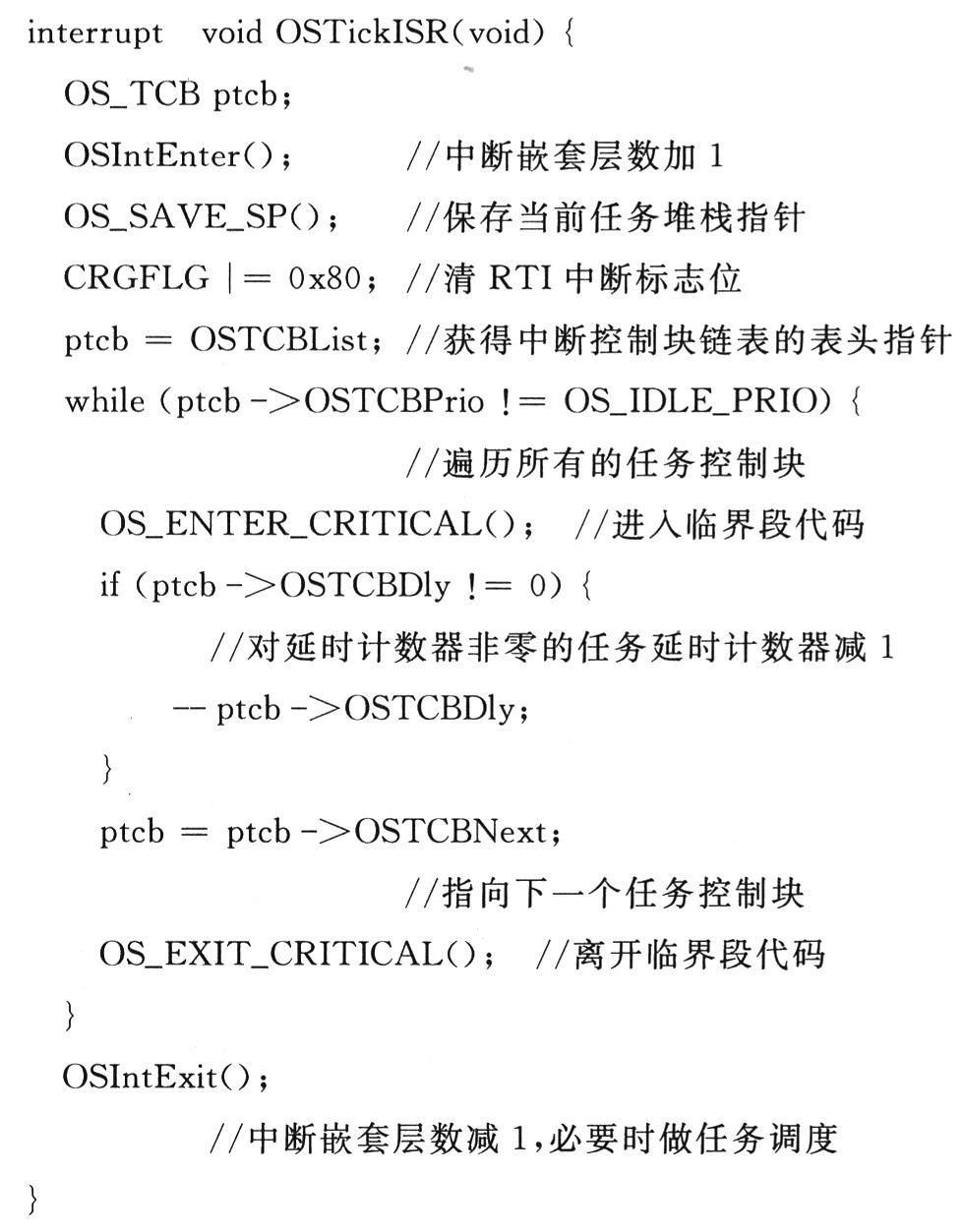

在不使用的XGATE的μC/OS-II中,S12X CPU的RTI中断的中断服务子程序代码如下:
以上S12X CPU中断服务子程序共有220条指令,需运行538个周期。测试中采用了16 MHz的总线时钟和16 kHz的μC/OS-II时钟节拍。可以估算出,每次中断服务子程序在S12X CPU中的运行时间为33.6 μs,约相当于62.5μs时钟节拍的53%,即S12X CPU需要用一多半的时间响应时钟节拍中断,这显然是不可取的。
