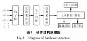

为保证上述功能的实现,装置的功能部件及组成方式如图1所示。

为确保系统测量的高精度以及运行的可靠性,在硬件电路的设计上做了如下工作:
1) 主机采用PC级工控机,其特点是厂家信誉度较高、工艺成熟、通用性好,适合于制作通用型产品。
2) 电流变送器选用输入频响的范围为25Hz~5kHz,精度等级为0.1级。具有交直流通用、高精度、高隔离、宽频响、快响应时间、低漂移、低功耗、宽温度范围等特点。
3) 为防止信号出现的混叠现象,电流信号在A/D采样之前经MAX274低通滤波器滤掉信号中的高频分量。MAX274是美国MAXIM公司推出的一种8阶连续时间有源滤波器,它内部含有数个(MAX274为4个)2阶状态可变滤波器单元,不需外接电容,只需外接电阻,就可实现工作频率从100 Hz到150 kHz的低通、带通滤波器。其中心频率、转折频率、Q值、放大倍数等均可由外接电阻加以确定,参数调整十分方便。其仿真波形如图2所示。
4) 数据采集卡采用自行设计的以TMS320-VC5402 DSP为CPU的数据采集卡, 由于选线的判据大多是依赖于各条出线同一时刻的电流值,需要采用同步采样技术,对多路信号同时进行采样,以使所测得的信号间相位关系与原始信号保持一致。我们利用Maxim公司推出的MAX125 ADC来实现对多路通道的同时采集。MAX125是内部自带同步采样保持器的高速多通道14位并行数据采集芯片。芯片内部包含一个14位的、单通道转换时间为3 μs的逐次逼近式模数转换器,一组可以同时对四路输入信号进行同步采样的采样/保持电路。MAX125每个采样/保持电路前面有一个二选一的转换开关,这样总共有两组(分为A组和B组)共八个输入通道,但每次只能同步采样其中的一组[11,12]。实际应用中由TMS320VC5402的XF引脚或外部时钟信号来同时启动3片MAX125进行A/D转换。当3片MAX125
取3片MAX125各4次,就可以读到转换后的结果,达到对12路信号实现同时采集的作用。其结构图如图3所示。
