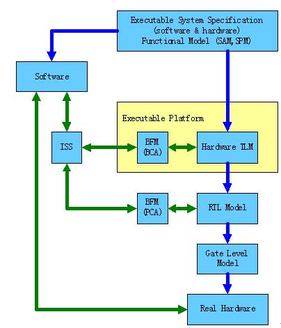

软件工程师可以使用处理器指令集仿真器ISS(Instruction Set Simulator)来测试程序,ISS使用总线事务访问外部设备,总线事务通过总线功能模型连接到硬件模型,从而使软硬件测试过程无缝连接。以前的总线功能模型是PCA,相应的硬件模型是RTL,导致仿真速度很慢, 现在通过使用事务作为内部模块间通信的方式,总线功能模型是BCA,相应的硬件模型是TLM,软件模型、硬件模型和测试平台可以在较高的抽象级连接成整体,仿真速度快100倍以上,并可在设计周期中更早的阶段与ISS一起作为软件运行的平台。具体可见示意图1。
在TLM级实现可执行的规格有助于进行系统架构的性能分析,探索不同的架构方案;为RTL设计提供参考模型和验证平台;可以作为软件开发的平台,优化软硬件划分方案。所以事务级的系统硬件可执行规格又称为可执行平台EP( Executable Platform )。它是架构精确的,为软件开发和模块级的验证提供一个快速全功能的环境。当EP作为底层RTL模块的测试平台时,需要将相应的TLM模块替换为目标RTL模块与transactor的组合,transactor是SystemC的术语,作用是将一种抽象级的接口转换为另一种抽象级的接口。
图1 由TLM构成的可执行平台
