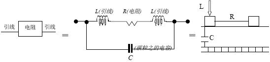

就电阻而言:电阻器(resistor)在高频电路中应用甚广,但是一般对电阻特性的了解,仍多局限于电阻在直流电路中所呈现的阻尼特性。实际上,电阻在高频电路中,因受信号频率的影响,不仅电阻值会随之改变,更可能会呈现电感或电容的特性。
如图所示电阻器在高频时的等效电路,R为电阻器的电阻值,L为其两端引线的电感,C为存在于电阻器内所有杂散电容的总和。杂散电容形成的原因,随电阻器结构的不同而异。以碳粒合成电阻(carbon composite resistor)为例,由于其结构为以微小碳粒压合而成,故在各碳粒之间都存有电容。此即为等效电路中杂散电容C的来源之一。由此可以推知碳粒合成电阻的高频特性甚差。
另外就TDR测量空板上的传输线而言亦可依上述的方式解译,其中上述所提L的效应来自电阻的两端引线,同理推验可知,TDR所使用探棒的测头如接于导通孔时即产生传输路径,此输入信道愈长则L效应相对愈大,此现象将如同业先前所提的测阻抗泥效应,亦指目前TDR在测试时所看到前端振荡效应。该效应对于愈短距离的传输线而言,将会造成观察的困难。

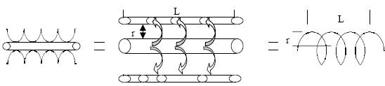

就电感器而言,电感器(inductor)多以导线绕制而成,导线在绕成线圈后,其所呈现的电感量,都比同样长度的导线为大。使得线圈电感量增加的原因,在于线圈每匝所产生的磁通量,都能通过相邻各匝,进而形成较强的磁场所致。因此,任何能加强磁场的方法,都能使电感量增加。电感量的大小,与线圈的形状有关。
电感器在高频电路中,是为常用组件之一,诸如谐振、滤波、相移以及延时等电路,都必须应用电感器。
如上述所言,今为就电路设计者而言应考虑在设计高频讯号传输环境时此参数即因甚重考虑。因如前之所述,在谐振率(f0)时|XL|=|XC|此时的匹配阻抗将 达最完美状态,但就一条高频的传输线而言本身的自感量尚不及1nH,所含的电感量不多,此将如何增加磁通量将是一大困难。传输线上并无增加磁通量的装置,因此如要解决下列问题应如何进行呢?简单,只要在主要改传输线的二旁加入并行的传输线并控制彼此之间的间距即可,因为诸如此类对设计此方法可有效加强电感量于电路中,如RAMBUS线路如下图。
计算公式为:L=
r =线圈的半径cm
N =线圈匝数
L =线圈的长度cm
当一电感量增加时再控制所需的|XL|的量,即可与|XC|平衡达到谐振频率。如此,对谐振的问题将可有效控制,进而达到高品质的高频传输线路。你可试着思考如果RAMBUS传输线二旁的地线或一些在试片上曾加入的

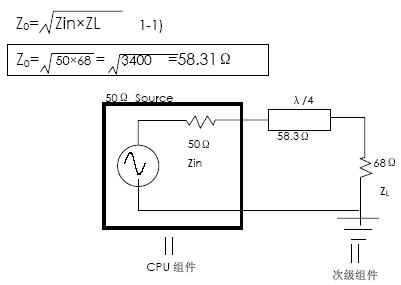

今将就R.L.C在高频时所衍生出来的串联谐振特性说明如下,但在此之前就高频电路板设计者首先要先决定多少的匹配阻抗值适用于高频主动组件与被动组件之间的传输线阻抗。其必备已知的条件如下
1. 主动组件的输出阻抗值(Output Impedance)
2. 被动组件的输入阻抗值(Input Impedance)
说明:已知主动组件的输出阻抗值为50Ω,及希望与已知被动组件的输入阻抗值为68Ω,如此即可得出传输线的阻抗匹配值将为58.31Ω,公式为:

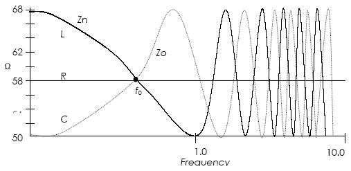

如1-1公式算出匹配的传输线阻抗将为58.3Ω,若转换成频率对阻抗的曲线图则如下所示:
由上述所言可知在谐振频率时(f0)其阻抗刚巧等于电路之总电阻值,因此时可使电感抗与电容抗相等,并使电抗值抵销此时的频率即为谐振频率。
在较f0为低之频率时,电容抗大于电感抗。故电路之总阻抗是电阻值与净电抗值之相量和。明显地,工作频率较谐振频率愈低,则净电抗值愈大,总阻抗值亦愈大。且阻抗的落后之相位角亦愈大,简言之,对低于谐振频率之频率的串联RLC的电路将呈电容性。
在较f0为高之频率时,电感抗大于电容抗,阻抗为电阻值及净电感抗之相量和。频率较谐振频率愈高时,电路变为更具电感性。阻抗之导前的相位角亦愈大,总阻抗值亦愈大。我们综合上述诸效应如下:
f< f0 : ZT="R-j" (XC-XL)
=tan-1 XC-XL
R
f< f0 : ZT="R" 0
f> f0 : ZT="R"+j (XL-XC)
=tan-1 XL-XC
R
因此如上说明后可得知,传输线的特性阻抗值将来自谐振频率点(f0)的位置而定,而该位置则影响来自容抗及感抗的含量而定。

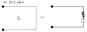

电路设计者对于未来传输线上的传输线长度亦要做考虑,因不同的传输频率及不同的传输介质,将影响传输线的长度,举例说明
设计一串联谐振的回路线路在50Ω的同轴电缆线,其介质为PTFE材料,其传输频率为402MHz
条件Z0=50Ω,εr=2.10( PTFE介质常数)
公式λg=
=0.5149m=20.27in
λg/4 =0.5149m/4=0.1287m=5.07in
其中公式中λg为导体内的波长长度,f-c为光速空气介质的传播值,因此就该传输频率其最短的传输线长度应为5.07inch。
