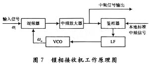

2.4 锁相接收机
锁相接收机实质是一个窄带跟踪锁相环路,其框图如图7所示。
对于一般的超外差接收机,当接收机的信号载波频率不稳定,而本振频率又不能自动跟踪时,必将引起混频器输出的中频信号频率的变动,为了适应这种变化,中频放大器的频带应有一定的带宽。
对在空间技术中应用的通信机,这个问题就更显得突出,当地面接收站接收卫星发送到无线电信号时,由于卫星离地距离远,再加上卫星发射功率小,天线在增益低,地面接收站收到的信号是极微弱的。卫星环绕地球飞行时,由于多普勒效应,地面接收站收到的信号频率将偏离卫星发射的信号频率,并且其值往往在较大范围内变化。对于这种中心频率在较大范围内变化的微弱信号若采用普通接收机,势必要求有足够的带宽,这样接收机的输出信噪比将严重下降,无法有效地检出信号,若采用锁相接收机,利用环路的窄带跟踪特性,就可有效地提高输出信噪比,获得满意的接收效果。
