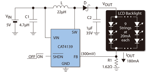

以8英吋的LCD模块为例,包括总共9串(每串3只)白色LED组成的背光(图1)。LED串的总电压(LED的VF为3.3V)通常为10V(3×3.3V)。每只LED的电流为20mA,则总驱动电流为180mA(9×20),LED总功耗为1.8W。用一个AC电源配接器提供一个5V电源。一个基于电感的LED驱动器非常适用于该应用。
图1:8英吋LCD模块背光电路。
首先计算处理2W的负载需要多大的开关电流。假定效率为80%,输入电流等于Vout×Iout/Vin×效率=10×0.18/5×0.8=450mA。CAT4139电感型升压LED驱动器具有750mA(最小值)的驱动能力,故很适合于该应用。
电感的电流额定值应该能够处理LED驱动峰值开关电流且不进入饱和。一旦出现饱和,就会出现电流突波,因为此时电感的功能便成了一只电阻,电路不再按照预期工作。合适的电感额定电流应该大于等于80mA。
工作期间LED的最大输出电压应该低于额定最大输出电压。由于3只LED串联,在冷温下,总正向电压可能高达11.4V(3×3.8V)。24V的开路LED检测阈值远高于其极限值。如果LED断开,输出电压将会上升并保持在30V,此时组件处于低功率模式,从电源吸纳的电流仅有几毫安。30V额定输出电压的电容是合适的。

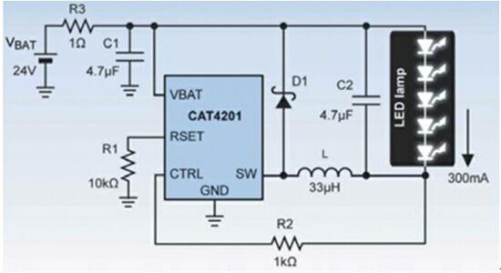

图2说明了如何利用CAT4201从一个24V电源来驱动5只1W的LED。LED电流由外部电阻R1来设定。CAT4201降压LED驱动器利用两阶段开关作业来提供精确的平均电流。在第一阶段,位于内部的CAT4201 FET开关将SW端连接到地,使电流上升并对电感充电。
图2:使用CAT4201驱动5个1W的LED。
电感两端的电压基本上等于24V减去LED的压降。一旦电流达到预定的峰值,内部开关就切断,而电流则继续流过萧特基二极管,直到电感放电为止。
当电感的电流降到0时,将重复上述过程,因而电感电流的波形为三角形。本例中,开关频率约为260kHz。LED两端的电容C2将LED的电流突波减到最小。采用大电容会将突波减到更小。本例中的总转换器效率(LED功率除以来自VBAT的功率)可达94%。
在调节过程中LED电流保持完好,只要VBAT高于总VF+3V。低于该电平时,LED电流将线性降低。针对特定应用,必须选配合适的交换式稳压器和外部零组件。交换式稳压器的高效率使得在电源管理电路中的热耗散不再是一个问题,而用户得到的好处则是节省了能源。
