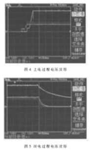

为了实现内核和周边I/O接口的电源供电顺序,本文采取调整SS/ENA脚处的电容值和利用TPS5431×中的PWRGD和SS/ENA信号来控制的方法。一方面,在外围电压电路中选取C(SS)=0.1μF,根据式(1)、式(2)得td、t(SS)分别为24ms和14ms。在加电时,内核比外围早加电约23ms。另一方面,即使电容被击穿,在加电起始,由于TPS54312和TPS54313输出为未达到阈值(正常值的95%),PWRGD(信号)输出低电平,TPS54316处于关闭状态,直至内核电压稳定。这样就保证了内核先加电;在关闭电源时,由于TPS54312和TPS54313输出低于阈值,PWRGD信号输出低电平,关断TPS54316,保证了外围I/O先掉电,实验测得外围I/O早掉电10ms左右。由此可见,从两方面都满足了供电顺序的要求。上电过程及掉电过程实验波形分别如图4、图5所示。

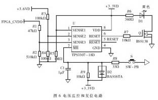

电压监控和复位电路采用TI公司的TPS3307-18D来实现。TPS3307-18D是一种微处理器电源监控芯片,其特点是可同时输出高电平有效和低电平有效的复位信号,可同时监控三个独立的电压:3.3V/1.8V/可调电压(其对应的门限值分别为2.93V/1.68V/1.25V)。由于系统中的DSP、FPGA和Flash存储器的复位信号都是低电平有效,所以用TPS3307-18D的
信号来实现复位,用
信号完成复位指示功能,对系统中的3.3V、1.5V和1.2V(放大到3.6V)三个电压进行监控。电压监控和复位电路如图6所示。
只要其自身的供电电压在2V以上,并且被监控的三个电压中有一个低于其门限值时,就可以保证输出有效的RESET信号;当三个电压的值都高于门限值前,复位信号则一直有效。另外,芯片还有一个手动复位信号,通过复位按扭可以方便地进行手动复位。
