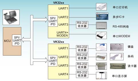

1. 在税控POS中的应用
税控POS机是一个控制密集形的嵌入式系统,需要控制大量外设。其基本配置要求的串口打印机、MODEM、RS-485网络接口,以及税控IC卡(异步卡)都工作在基于UART的串行通信方式。同时,大量的外设如密码键盘、条码扫描器、条码称、接触IC卡/非接触IC卡读卡器、磁卡读卡器、串口显示屏等设备都是通过RS-232串口与POS机相连。
采用VK32xx系列UART器件可以根据MCU/CPU的接口特性,选择SPI/8位并行总线/UART进行灵活的UART串口扩展。该方案与采用目前GPIO来模拟串口的方案相比,占用CPU的I/O和资源都很少,即使普通的8位MCU也可以胜任。同时,扩展的子串口都是标准的硬件UART,使得数据传输也更加可靠。

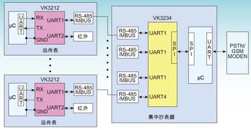

2. 在远程自动抄表系统中的应用
如图3所示,远传自动抄表系统由远传表和集中抄表器以及MODEM等部分组成。
在远传表中,应用VK3212双串口扩展IC将单片机的一个UART扩展成两个UART,扩展出来的两个串口UART1和UART2分别接RS-485/M-BUS接口和红外接口。VK3212的UART1设置为RS-485自动收发和RS-485网络模式,可以无需MCU的控制,自动完成RS-485/M-BUS的数据自动收发和自动网络地址识别。VK3212的UART2设置为红外模式,用于连接远传表的红外设置窗口。
在集中抄表器中,用一片SPI接口的4通道UART器件VK3234将扩展出4个子串口UART,MCU通过SPI总线与VK3234相连。VK3234的子串口UART设置为RS-485自动收发模式,每个子通道UART控制的RS-485/MBUS收发器通过RS-485/M-BUS总线连接最多250个远传表。一个基于VK3234的集中抄表器可以实现最多1,000个远传表的数据读取。
由于是通过SPI接口扩展的串口,集中抄表器单片机自身的串口可以连接PSTN/GSM MODEM将集抄数据传给远程服务器。

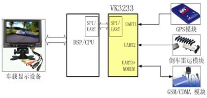

3. 在嵌入式车载信息平台中的应用
VK3233主接口有SPI和UART两种接口可以选择。嵌入式平台中的DSP/CPU通过SPI/UART接口与VK3233相连,VK3233扩展出来的三个子串口分别连接GPS模块、倒车雷达模块和GSM/CDMA模块,MODEM控制线连接GSM/CDMA MODEM。整个嵌入式系统共用一个显示设备,有效地节省了车内有限的空间。

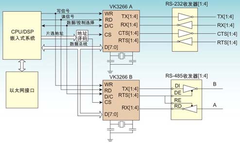

4. 在串口服务器中的应用
在工业控制等领域,众多设备的对外通讯接口仍然是低速串口。串口服务器将多个串口设备的数据存储、转换以后通过IP网进行传输。
图5显示了一个8串口服务器(4个RS-232串口、4个RS485串口)的电路原理图,嵌入式系统中的DSP/CPU的并行位数据线连接2片VK3266实现了8个串口的扩展,通过地址译码器控制2片VK3266的CS实现片选控制。在上图中,VK3266 A连接4个RS-232收发器,扩展出了4个带硬件流量控制信号的RS-232串口;VK3266B则连接了4个RS-485收发器,将VK3266设置在RS-458自动收发控制模式下,通过RTS信号控制RS-485收发器的数据发送使能DE和数据读取使能RD信号,能实现RS-485的自动收发控制。
