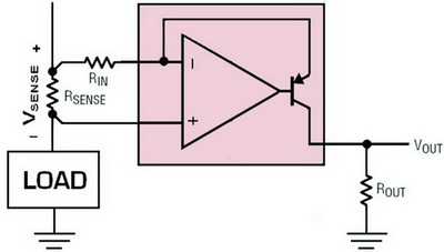

图 1 基本的高压侧电流检测放大器
简单的解决方案
为了解决电流检测难题设计出了高压侧电流检测放大器,这些特殊的放大器用来从高的共模电压中抽取电流流经小的检测电阻时产生的小差分电压,然后检测电压被放大并转换成以地为基准的信号。图 1 说明了高压侧电流检测放大器的基本拓扑。在这个电路中,放大器给 RIN 加上一个等于 VSENSE 的电压。然后,让通过 RIN的电流流过 ROUT,提供一个以地为基准的输出电压。就这种基本功能而言,很明显,高压侧电流检测放大器应该有高输入阻抗、高增益和良好的增益准确度、以及宽共模电压范围和良好的共模抑制。
