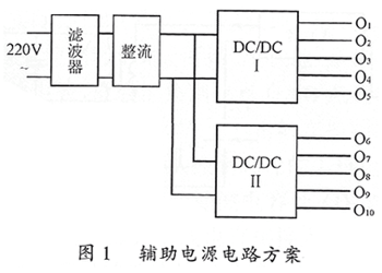

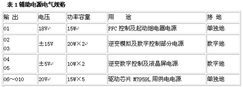

本文所分析的反激式电源用作5kW恒流逆变器中的辅助电源,其输出多达10路,除数字地外其它输出均要求电气隔离。电气规格见表1。图1是150W多路输出反激式开关电源的结构框图。
由于存在高频变压器绕制以及原边与多路副边绕组不易耦合等诸多困难,在方案选择上,该电源采取了两组反激式DC/DC变换器并联拓扑,双芯片电流峰值控制,以减小变压器体积。鉴于每组变换器功率等级较低,并考虑到充分利用反激式拓扑结构简单的特点,实际电路采取硬开关工作方式,开关频率为100kHz。由于是两组高频变压器相互并联,原边共用整流桥输出直流母线电压,因此,除考虑每组变流器原副边以及与工频电网的EMI问题以外,防止两组变流器相互之间的电磁干扰也是难点之一。

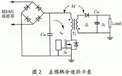

3.1 减弱差模辐射耦合
如图2所示,耦合途径为寄生磁耦合电感M通过干扰源产生的噪声磁场与被干扰回路发生磁通铰链而形成。设噪声磁场的磁通密度为B,穿过一个闭合面积为S的回路,则在该回路感生出干扰电压e,即
e=-(d∫BS)/dt(4)
式中:B和S均为矢量。
结合式(1)及式(4)容易推得,寄生磁耦合电感M与涉及的干扰回路面积S成正比例关系。在图2中,存在有较大的di/dt的回路主要包括变压器输入侧环路S0,二次侧环路S1和S2以及驱动环路S3。
仔细设计电路板走线,尽可能减小上述回路的围绕面积。将高频去耦电容Cd0尽量靠近变压器原边和MOS管,Cd1尽量靠近负载,以求减小围绕面积S0与S2,并且要求Cd0和Cd1是低ESR和低ESL的电容器
电源输出端至负载的引线应尽可能地短,而且多路输出每一路都要使用双绞线,因为,相邻绞环中在同一导体上产生的电动势方向相反,相互抵消,这对电磁干扰起到较好的抑制作用。

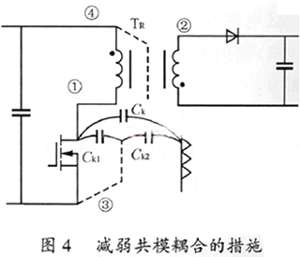

3.2 减弱共模辐射耦合
参照图3,由式(2)可得,共模电流Icm1及Icm2的幅值与两电气节点①与②处dv/dt和对PE(安全地)的分布电容Cd1和Cd2的积成正比。图中节点①是MOS管漏极与变压器原边的连接点,节点②为变压器二次侧与输出二极管的连接点。共模电流辐射强度与共模电流围绕回路面积有关,也就是说,电磁辐射强度和电流环路面积成正比,这里环路面积用阴影面积表示。因此,减弱共模辐射耦合应从3个方面入手,即减小dv/dt;减小分布电容;减小共模电流环路面积。
节点①及②存在非常大的电压瞬变,因而在节点①及②处布线应当占用尽可能小的面积,以减小分布电容值。分布电容一般为pF级,因而在低频段(<1MHz)其阻抗影响非常显著,需要滤波器对共模电流进行衰减,共模扼流圈电感值一般取10~100mH。
装在MOS管上的散热器由于表面积很大,其对节点①的分布电容必须考虑。由图4可知,采用屏蔽方法将铜箔夹在散热器和MOS管之间,使原有分布电容Ck变成相互串联的Ck1和Ck2,从而减小了分布电容。散热器和变压器磁芯同样存在电压瞬变,将散热器和磁芯屏蔽分别就近与节点③及④连接,用以抑制散热器和磁芯的电压瞬变,并缩短共模电流的耦合路径。

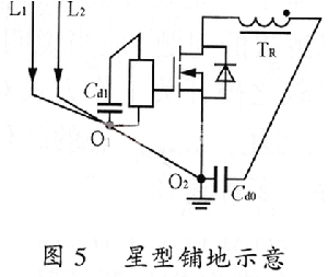

3.3 减弱公共阻抗传导耦合
减弱公共阻抗传导耦合,就是仔细布线以避免两电气回路的公共阻抗部分。其中尤为重要的是地线的铺设,要遵循“模拟部分地和数字部分地分开,功率部分地和控制部分地分开”的原则在实际铺设中采取了“星状地”形式,如图5所示,避免使用环形地。所谓“星状地”是指不同回路地单独走线,最后汇集到一点O。O点通常是去耦电容或者滤波电容的阴极。比如在控制芯片周围,驱动回路的地单独从控制芯片的去耦电容(O1点)出发,连接到输入端滤波电容处(O2点),而MOS管源极功率部分引线也直接接入O2点。电压和电流反馈信号的地线均单独接入星状点O1。
图5中L1及L2分别为电压反馈和电流反馈的地线接入端。Cd1为控制(驱动)电路的电源去耦电容,Cd0为输入滤波电容。

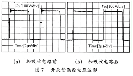

2)采用RCD缓冲电路,吸收变压器原边漏感产生的尖峰,减小MOS管的应力,同时减小EMI。当开关管关断时,变压器漏感能量转移到电容C上来,然后由电阻R将这部分能量消耗。图7(a)及图7(b)分别为加入吸收电路前后开关管漏源电压波形,实验结果表明该电路可进一步吸收漏感Lp(线路寄生电感)和开关管结电容形成的电压尖峰。

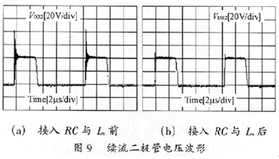

在续流二极管D旁并联RC吸收电路,同时与续流二极管D串接可饱和磁芯电感Ls,如图8所示。可饱和磁芯线圈在通过正常电流时磁芯饱和,电感量很小,不会影响电路正常工作;一旦电流要反向流过时,磁芯线圈将产生很大的反电势,阻止反向电流的上升,因此,将它与二极管D串联就能有效地抑制二极管的反向浪涌电流。一种小型磁环,可以直接套在二极管的正极引线上,使用很方便。
图9(a)及图9(b)分别是续流电路采取相应措施前后的续流二极管电压波形,可见对抑制电压过冲效果明显。
