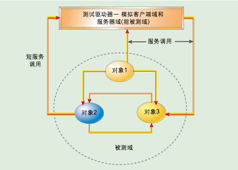

集成测试可分成两个重要阶段,即动态验证和目标集成。动态验证是在开发环境下运行UML模型,其目的在于确定模型的正确性。目标集成涉及到在目标环境中集成软件和硬件。动态验证和目标集成两者都是在分析级上进行的,均使用同样的工具,即测试支持仪器。
要尽可能多地进行动态验证测试,其原因有很多:硬件的可用性、硬件/软件的分离、更短的调试周期,以及工具的使用。如果在动态验证的运行测试后,可以确信模型没有问题,目标集成的调试就可以集中在系统组件之间的接口上,或特定平台问题上。
