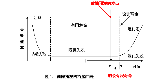

系统的寿命通常认为,一个浴缸曲线模型,如图1所示。为了避免过早的失效,检测失效边缘的触发是可取的,就象图1.的故障预测触发点一样。这个故障预测触发点,可以通过“金丝雀”型感应器或由算法所得到。图1. 曲线揭示了系统的寿命与失效速率的关系,可以看到在系统的初期随着时间的延长,失效速率是逐渐降低的, 这个阶段, 容易发生早期失效;随着时间的推移, 系统进入稳定期,也就是有用寿命期,这里会发生随机失效;当进入退化期, 退化失效速率是随时间而升高的。故障预测触发点设置在有用寿命期期间,不让系统进入退化期。

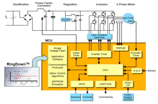

Ridgetop-Group Ringdown? 技术到底怎样实现的呢? 如图5.伺服驱动器通常包括一个来控制反馈环路和整体系统的反应的嵌入式微控制器单元控制器( MCU )或数字信号处理器( DSP )。集成了通用输入/输出,数据转换器,通信接口和充裕的记忆体。微控制器或DSP将管理由传感器获得的抖动产生/响应和将机动致动器的健康数据传到故障预测的遥感勘测中心,以至于预测后遥测治理。原始预测后的数据将用于由飞行控制或对地面维修人员远程分析。当前在航天航空领域,无论是否有故障,非常困难的和昂贵的检查是不可少的,航天器因为维修原因经常拆除和更换。更复杂的是,很多在飞行记录中许多问题在地面复测时不能再次复制,并因此被视为“无法重复” 或“无麻烦发现” ( NTF )。最坏的是, 故障预测技术将通过支持条件为基础的维修工程有助于减轻这种昂贵的诊断/维修周期。最好的是, 故障预测的启用可以帮助飞行员避免灾害。在任何情况下,有效的预测后传感技术与强大的故障预测健康管理工具使维修费用减少。
图 5 Ringdown? 模块
