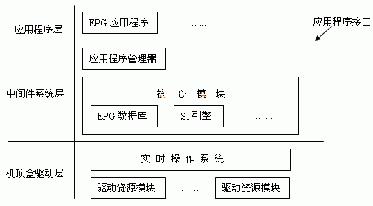

本文实例如图所示,是基于富士通SmartMPEG MB86H20/5为核心的硬件平台,Metaware及相关工具为软件开发平台,使用Nucleus实时操作系统。
整个机顶盒的软件结构采用模块化结构,如图1所示。

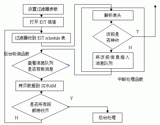

传统机顶盒的SI引擎对所有SI表(包括EIT P/F和EIT schedule)处理流程上是相同的。本文的优化处理在于:对于EIT P/F表和EIT schedule表在机顶盒终端的处理方式上区分对待。《数字广播业务信息规范(GY/Z174-2001)》中GY/Z174-2001NIT、BAT、SDT、EIT都被分成为一个或若干个段(section)表示,然后插入到TS包中。其中EIT P/F表有两个段(section),分别储存当前节目信息和下一个节目信息;EIT schedule表最多可以有32个节(segment),每一节可以存储一个频道的三个小时节目信息,且每节内最多可以有8个段(section)。简单EPG的信息量少,解析和存储的过程相对简单,但它的更新速度快,DVB中对前端EIT P/F表的传输间隔要求是2s;高级EPG的信息量大,解析和存储的过程复杂很多,但它的更新速度慢, DVB中对前端EIT schedule表的传输间隔要求是10s。本文针对两类不同的SI表接收要求设计不同的SI引擎解决方案。其中简单EPG的SI引擎流程如图2,高级EPG的SI引擎流程如图3。
图2 简单EPG的SI引擎流程
图3 高级EPG的SI引擎流程
当过滤器收到EIT表并调用中断处理函数时,简单EPG采用先关闭EIT P/F信道,并设置相关标志,等待后台轮询函数解析处理完该表以后再打开EIT P/F信道重新接收,即过滤器接收表的过程和后台轮询函数解析处理是串行处理的,这种机制能够实时处理当前的表,适合简单EPG信息量小、更新速度快的特点;高级EPG则不关闭信道,而是先解析表头,如果该段没有接收过,则将该段信息插入消息队列,等待后台轮询函数解析处理,即过滤器接收表的过程和后台轮询函数解析处理是并行处理的,这种机制能够保证过滤器收表过程连续而不被后台打断,适合高级EPG信息量大、前端连续发送的特点。

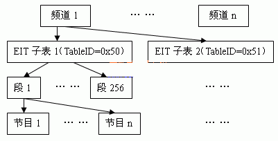

传统机顶盒上的EPG数据库是单一的节目信息数据库,本文的优化处理在于:节目索引和节目详细信息分别建立数据库并彼此独立维护。其中节目索引数据库是按照频道-子表-段-节目的树状索引结构,如图4所示。其中段节点包含了它所属所有节目的id(参数event_id),同时还包含了表示该段是否接收的参数sectavail。
图4 节目索引数据库的结构
这种树状索引数据库有三个优点:
1. 树状索引所有节目id,这样便于节目信息的查询和按时间排序
2. 记录某频道的EIT表所有段的接收情况,便于SI引擎在接收时判断该段是否已经接收
3. 索引结构便于节目信息数据库的管理,如删除某一个频道的所有高级EPG信息等
节目信息数据库则存储了每个节目的详细信息,包括节目名称、节目起始和终止时间、节目简介以及节目语言种类等。其中重要的参数是节目id,通过该参数节目索引数据库可以访问相应的节目信息数据库内容。
