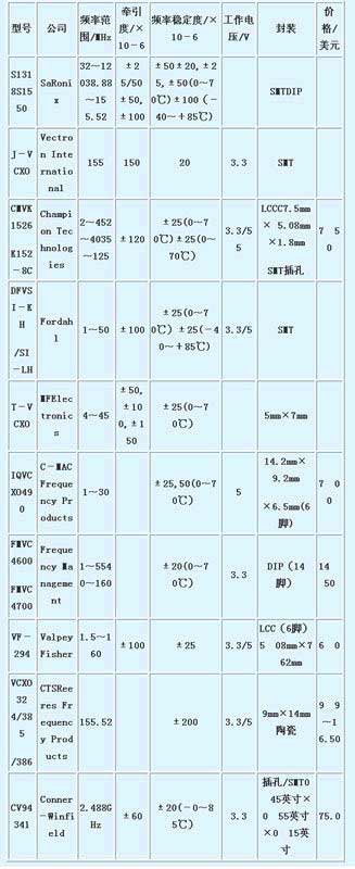

随着现代无线通信系统向高频、宽带、便携式方向发展,要求VCXO具有高频、高性能、频率范围宽、线性度好、频率稳定度优、频率牵引误差小、噪声低和封装尺寸小等特性。世界上各先进国家竞相开发与生产高水平的产品来满足日益增长的市场需求。表1为美国十大著名VCXO厂商生产的VCXO品种、性能和价格1。

表1美国VCXO性能
