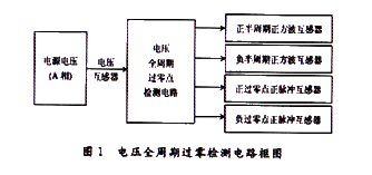

交流电压全周期过零检测电路框图如图1所示。
在检测电路中,采用电压运算放大器设计电路,实时检测电压过零点,分别在电压正、负半周及正、负过零点发出正方波和正脉冲信号,提供给CPU作为电源电压同步基准信号,使系统实时跟踪电源电压频率的变化。

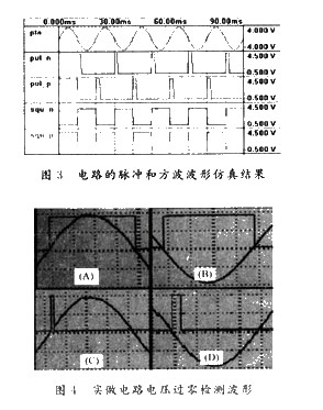

系统其他参数设置采用默认值。运行仿真命令RunAnalyses后,仿真结果如图3所示。
其中,pul_n和:pul_p分别为参考电压负过零点和正过零点输出的正脉冲信号,幅值为4.355 V,Squ_P和Squ_N分别为参考电压正半周期和负半周期输出的正脉冲信号,幅值为3.889 V。
图4为实际系统中A相参考电压过零检测输出的方波和脉冲波形图幅值与仿真结果相同。其中,图(A)为参考电压正半周期输出的正方波的波形,图(B)为参考电压负半周期输出的正方波的波形,图(C)为参考电压正过零点检测输出的正脉冲波形,图(D)为参考电压负过零点检测输出的正脉冲波形。
经过图3与图4波形的对比,可以看出,实做电路的过零检测效果比较理想。
