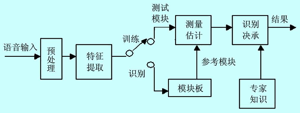

说话人识别的系统主要由语音特征矢量提取单元(前端处理)、训练单元、识别单元和后处理单元组成,其系统构成如图1所示。
图1系统构成
由上图也可以看出,每个司机在购买车后必须将自己的语音输入系统,也就是训练过程,当然最好是在安静、次数达到一定的数目。从此在以后驾驶过程中就可以利用这个系统了。

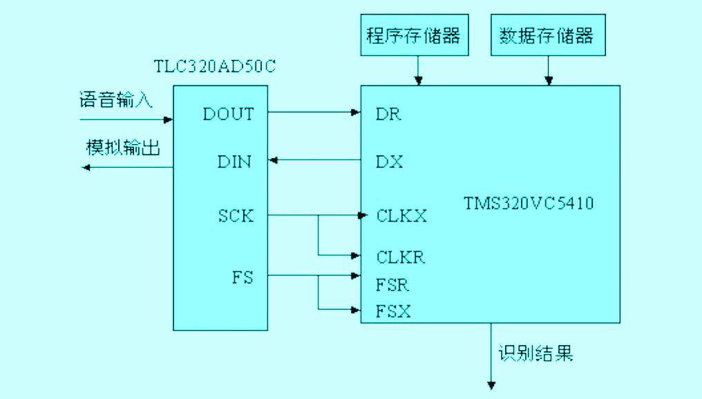

识别系统组成框图如图所示:在此系统中,对运算能力和存储单元要求非常高的语音识别部分完全由DSP完成。
图2 识别系统的组成框图
框图中识别系统的功能是完成语音的输入、A/D转换及识别,系统中核心部分采用TMS320VC5410。其原因是它的运算速度和存储空间都能满足要求,同时它的一些并行运算硬件结构也非常适合语音识别的各种算法,程序和已经脱机训练好的HMM参数表及相应的词典存放在程序存储器中,数据存储器存放识别过程中的中间计算数据。A/D芯片采用TLC320AD50C, 里面含有A/D、D/A以及低通滤波器和采样保持电路。模拟语音信号的输入主要是通过传声器,保证语音门禁的安全性,转换后的数字语音数据以同步串行通信方式传送给DSP。如图2。
