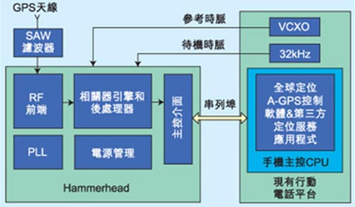

图说:手持式GPS系统电路结构图。GPS的应用范围十分广泛,也必然有其市场的卖点,但要将GPS做到手机当中,仍有不少瓶颈需要突破。手机的GPS应用与车载导航差异甚大,前者要求在行走的环境中能获得精准的定位信息,而手机用户又经常会处于收讯不良的室内或巷弄当中。
