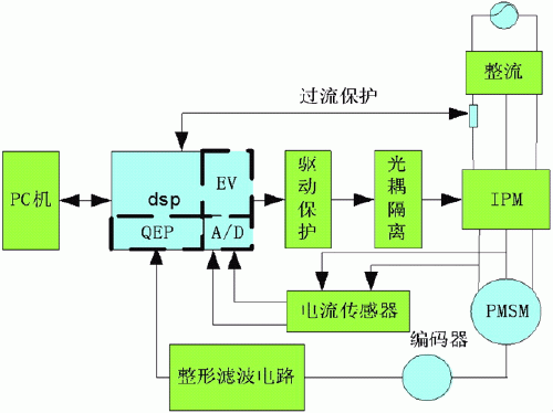

交流伺服数字化系统的硬件由DSP作为信号处理器,用旋转编码器电流传感器提供反馈信号,智能功率模块IPM作为逆变器,经传感器出来的信号经过滤波整形等处理后反馈给DSP进行运算,DSP经过对参考信号和反馈信号的处理运算来调节伺服系统的电流环,速度环,和位置环的控制,最后输出PWM信号经过隔离驱动IPM模块实现电机的伺服闭环控制。系统的硬件结构如图1所示。
图1硬件结构图
