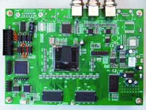

DM642是德州仪器公司专门为多路视频输入输出设计的数字信号处理芯片。其运算功能强大,建立在第二代高性能超长指令字结构上,可以8条指令并行执行,使这款芯片非常适用于数字图像处理。考虑到实际工作的要求和系统的稳定性,将DM642的主频设置为600MHz。根据实际应用环境和嵌入式系统的需要,系统除了扩展了系统必须的存储器部分和视频采集回放部分外,主要扩展了多路数字I/O和异步串口以及网络接口功能,方便系统与外部通信。具体硬件实物如图1所示。说明如下:外扩SDRAM,容量为4M×64位;外扩Flash,容量为4M×8位;2路PAL/NTSC标准模拟视频输入(CVBS或S端子),1路PAL/NTSC标准模拟视频输出;通过CPLD扩展8路数字I/O口,用于输出车道上车流的信息;2路UART接口,接口标准RS232/RS422/RS485可配置;实时时钟RTC+看门狗电路;10M/100Mbase-TX标准以太网接口。
图1 硬件实物图

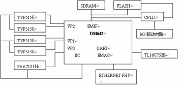

系统组成如图2所示,在图中TMS320DM642通过64位宽的EMIF(External Memory Interface)总线扩展外部存储器部分,包括32Mbytes的Synchronous DRAM,用于存放实际运行时用户代码和图像数据。4Mbytes的Flash用于存放bootloader,以及用户的应用程序,启动时将FLASH中的代码和数据加载到内存中(SDRAM中),用户对与虚拟线圈的配置参数也可以存放在FLASH中。SDRAM的数据宽度为64位,FLASH的数据宽度为8位,分别对应TMS320DM642的CE0和CE1空间。同样地,通用异步收发器UART(Universal Asynchronous Receiver)和CPLD(Complex Programmable Logic Device)也是通过EMIF总线与DM642相连。UART用来扩展串口,本系统中可用其扩展了RS232接口。CPLD用来实现FLASH和UART的粘合逻辑及扩展通用数字I/O。为了方便软件的实现,本系统中将这两部分也连接到了DM642的CE1空间,其内部寄存器作为CE1存储空间的一部分。

为了统计十字路口车流量的信息,本系统设计了两路模拟视频输入。系统将摄像头采集的模拟视频信号由TVP5150按ITU-R BT.656转化为数字视频流,内嵌同步信号发送到DM642的VP1口和VP2口上。图像的行同步、场同步信号均内嵌在视频数据流中的EAV和SAV时基信号中,视频口只需要视频采样时钟和采样使能信号即可。DM642可通过FIF O实现数字视频图像三帧连续采集,当有一帧图像正在处理时,其它两个缓冲区还可以实现图像的循环采集,从而解决了恒速的视频采集与变速的图像处理之间的矛盾。本系统扩展了一路视频输出,用于本地回放,当系统调试完毕后此部分功能可以不使用。视频输出由Phillips公司(现更名为NXP)的SAA7121芯片实现。SAA7121将DM642的VP0口传出的数字视频信号转化为PAL(50Hz)制式或者NTSC(60Hz)制式模拟信号送外接视频口输出。

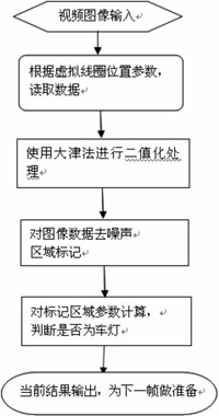

晚上的路面能见度比较低,算法主要是对车灯的识别。在晚上,车灯有很强的亮度,所以只要能正确的检测到车灯就可以进行车辆的测量。算法的干扰来自路面对车灯发出来的光线的反射。通过使用Matlab仿真试验后发现,二值化去噪以后,车灯的亮斑基本上是车灯的形状,而路面反光区向前发散,据此可以通过检测窗上亮斑的形状特征来识别车灯和路面反光区。夜间的算法如图2夜间算法流程图所示。对虚拟线圈二值化的阈值选取是通过大津法得到的,与经验法相比,大津法是通过计算方差得到阈值,环境适应能力比较强,但这也增加了算法的时间和空间复杂度。图像去噪是使用3×3的中值滤波器,我们对其进行了快速算法的改进,并且只对虚拟线圈进行。

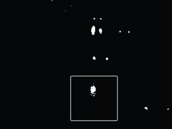

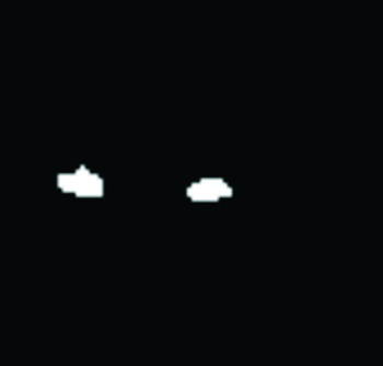

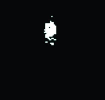

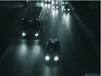

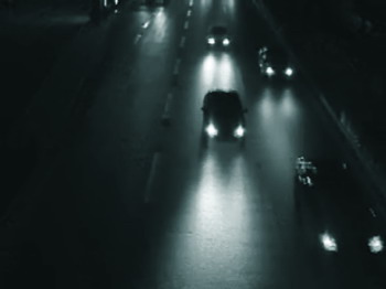

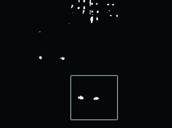

采集到路面原始灰度图像如图4,图5为其二值化处理后的图像,图中矩形区域为虚拟线圈,线圈中有两个白色区域。以像素为单位,根据白色区域的最大长宽比确定是否为车灯。车灯对应的白色区域长一般长小于等于宽,如图6所示。路面反光对应的白色区域长大于宽如图9所示,虚拟线圈内的白色区域为路面反光。
图4夜间路面灰度图
图5路面二值化后图

图7夜间路面灰度图

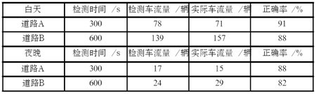

为验证车流量检测系统的可靠性,将算法移植入检测系统,在多处公路天桥上使用三角架安装摄像头进行了实际检测试验。由于天桥上有一定数量的行人,导致天桥轻微晃动,对摄像头的稳定性有一定影响。另外车辆骑线现象等造成检测结果有一定误差,但是检测效果依然良好。一组测试如表1车流量检测结果所示,在自然环境下,采集图像大小为720×576。其中白天的测量时间为下午3点27分,晚上的时间为下午6点50分,天气晴朗,测试地点为北京市海淀区学院路的两条车道。采用CCD大小为1/3英寸。镜头焦距为3.5~8mm, 最大孔径比为1:1.4。
表 1车流量检测结果
从表1车流量检测结果中得知,白天视频检测的结果略好,夜间车灯的形状和亮度有较大差异,有一定误差,但系统识别准确率都在80%以上。试验证明了该方法检测精度高,实现成本低,系统运行可靠。
