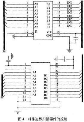

为了增加可控制性,对于非边界扫描器件的重要的控制信号,如片选端和使能端,尽可能地直接控制,或者通过边界扫描器件的边界扫描单元进行控制。这样在测试时,为了避免信号冲突可以把相应的器件禁用或者改变信号输入输出的方向。如图4所示,器件N17(SN74LVC4245A)的/OE端和DIR端与N14(EPLD)的引脚相连。N50(74F245)的/E端也受N14控制,而DIR端接地,N50的/E端选通时,固定的B端为输入而A端为输出。N17和N50的A端引脚共享VXI总线的D00-D07,但B端引脚分别连在不同的总线上。如果N17的/OE端选通,DIR端置0时,A端为输入,与N50的A端为输出相矛盾;DIR端置1时,B端为输入,不同的总线信号发送到同一引脚上,引起冲突。因此,通过N14的BS引脚控制N17和N50,让两个器件不同时选通,使测试顺利进行。

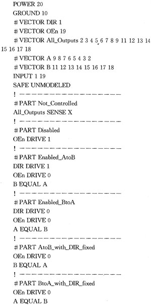

为了增加可观测性,本文要给测试软件提供这些非边界扫描器件的基本信息,如器件的电源Vcc和接地GND引脚、I/O引脚的性质(是输入、输出、三态输出还是双向的)、器件的逻辑功能等,也就是对非边界扫描器件进行建模,编写测试软件能识别的MODEL。以74F245为例,其MODEL如下:
在此MODEL中,描述了器件的引脚性质及各种状态下的逻辑功能。MODEL被分成了若干PART,要根据电路板上器件的具体连接情况来选取相应的PART。对于N50和N51来说,因DIR引脚接地,固定为低,我们就选取PARTBtoA_with_DIR_fixed
