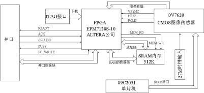

图1为基于FPGA和EPP技术对OV7620CMOS图像传感器的高速数据采集系统原理框图,它主要由三部分组成:OV7620的参数配置电路、图像采样电路以及PC读取数据电路。
图1 系统原理框图

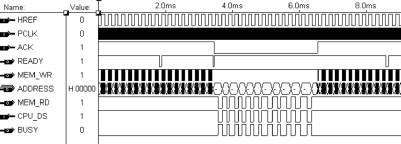

为了进行速度匹配,FPGA和PC之间有两根握手信号: READY和ACK。它们来协调FPGA对同一个数据存储芯片的读写过程。READY是FPGA通知PC图像数据已经读完信号;ACK是PC通知FPGA数据已读完信号,两者都是低电平有效。
在数据采样期间,将READY拉高,表示正在采集,这时FPGA根据OV7620的VSYNC、HREF、PCLK产生图像MEM_WR(写信号)和ADDRESS(地址),读取OV7620的数据到高速缓存,到下一个VSYNC信号时,表示一帧数据已经采完,接着向PC机发送申请READY信号,表示图像采集完成,如果PC不给应答信号ACK,FPGA开始采样下一帧数据放到高速缓存中,并覆盖原有的数据;若PC响应,FPGA停止采样数据。

FPGA完成对EPP协议实现的时序如图5。PC不停查询READY信号是否有效,直到READY有效时,PC才可以读取图像数据,同时将ACK置高,表示PC正在读取数据缓存中的图像数据。这时FPGA停止采集图像(不产生写信号),FPGA检测PC通过EPP发出读脉冲(CPU_DS),产生高速缓存MEM_RD(读信号)和地址,从高速缓存中读取一个字节放到并口上,同时向PC上发送一个BUSY信号,PC在这个时刻之后可以读取一个字节数据,完成整个数据读写。读取数据过程中EPP端口的PC_WRITE(写信号)要一直保持为高电平。
图5 FPGA对EPP协议的实现时序
