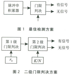

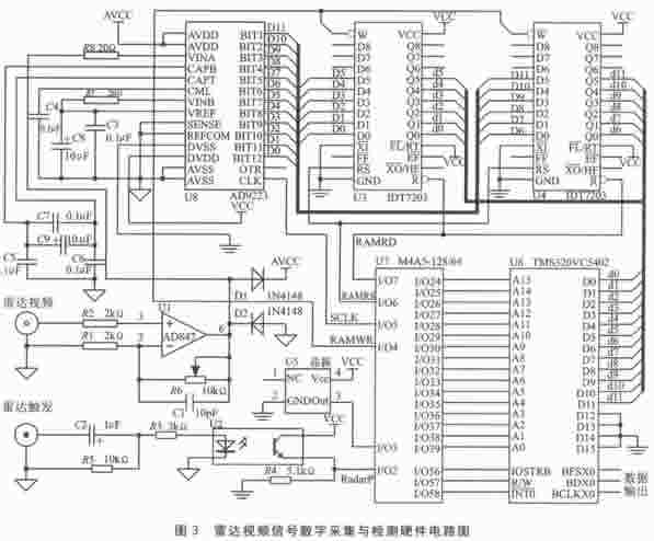

由最佳检测理论知道,对于非相参高频脉冲串,采用检波后的积累(视频积累)来改善雷达检测性能是一种最佳方案,其原理如图1所示。这种方案若采用模拟电路处理,比较复杂,实现起来也相当困难;若采用数字化处理,直观的办法是将雷达接收机的视频信号按距离(时间)和幅度进行量化处理变为数字信号,然后存储N个重复周期。对每一个重复周期按距离单元对每一个单元的信号幅度值设定一个门限值(r0),称为第一门限。对每一个重复周期所量化的所有距离单元的视频信号值x(ti),与其相对应的门限值roi进行幅度值的比较。如果视频信号值超出它的门限值,认为是“可能目标”信号;否则,认为无信号。这个过程称为第一级门限判决。对应于每一个重复周期内每一个距离单元所建立的第一门限值(roi)是各不相同的,而且,每一个重复周期所建立的也各不相同。这里将每一个重复周期所建立的第一门限值的集合称为杂波均值估值表或叫杂波图。对于“可能目标”信号,并不能肯定它一定是目标信号。因为有时突发的杂乱干扰信号或随机噪声信号,各次扫描的取样是不相关的。它们可能会偶然一二次超过第一门限值,但连续多次超过第一门限值的可能性很小;而对于目标来说,相邻各次扫描均应有回波信号,在N个取样中连续超过第一门限值的概率较大。因此,需要按距离单元将超过各自第一门限值的量化脉冲进行计数,如果在N个重复周期中有K个以上的量化脉冲超过各自的第一门限值,则判决为有信号。这个过程称为第二级门限判决(K/N判决),而K/N称为第二门限值,工作原王单如图2所示

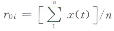

硬件电路工作原理如图3所示。根据雷达的主要技术参数,得知雷达的距离分辨力为150×0.7=105 m,在不降低原雷达性能的前提下,这里选择2.857 142 857 MHz的采样频率(相当于以52.5 m作为一个采样距离单元)。存储器以同样的速率采集数据(大约每52.5 m采集一个雷达视频信号的数值)。这样的话,40海里的最大测距量程,对应于雷达的每一次发射,电路应当采集1 412个距离单元的视频信号量化值(这里取1500个距离单元),因此,双端口RAM容量选用2 KB即可。由于访问速度要快,选用了IDT7203。对于信号的量化位数,即A/D转换位数的选择,考虑到量化噪声的影响,所取的位数愈多影响愈小。为照顾DSP的处理能力以及A/D转换器件的转换速度,采用12位。
A/D转换器AD9223的设置:采用片内2.5 V作为参考电压;VINB接参考电压值,这样VINA的输入值最大可到5 V,最小为O V;运算放大器U3提供的视频信号应当符合这个要求。
雷达的触发脉冲作为系统工作的同步信号,从触发脉冲的下降沿开始,为A/D转换器提供2.857 142 857 MHz的采样同步脉冲信号,A/D转换器产生的12位精度的视频信号数值以同样的速率被打入到二片双端口RAM(IDT7203)中。当打入的数据达到1 504个时(由于A/D转换器的数据输出对视频输入信号有3个时钟周期的延迟,因此,这里采用采集1 504个距离单元的数据),对DSP产生一个中断信号。这些信号是由大规模可编程逻辑器件(Lattice M4A5-128/64)根据雷达触发脉冲、晶体振荡器以及DSP的I/O操作所产生的地址信号和读写信号共同作用而产生的。它们的时序关系如图4所示。
DSP对中断信号响应后,执行数据接收的中断服务程序。该程序以极快的速度把双端口RAM中的数据提取到自己的内部存储器中,这时DSP再运行滤波和目标提取程序,最后将完全处理好的数据通过串行接口传送出去。
双端口RAM的读信号RAMRD在执行读OFF00H地址的指令时,由DSP产生的地址信号(OFF00H)、WR信号以及10STRB信号的共同作用而产生。
