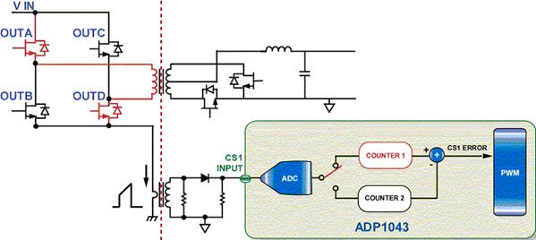

图1描述了数字控制是如何解决这个问题的。控制器测量每个半桥电路的电流并计算其差值。差值信号驱动主PWM信号对失衡进行补偿。从概念上来说,此方法和CMC是相似的,这可以视为平均CMC而不是峰值CMC。
图1:带有集成电压次级平衡电路的数字控制器。

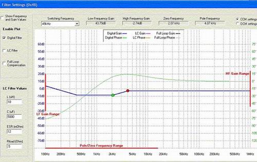

环路稳定性和滤波
由于CMC环路近似为单极性滚轮(每十年-20°dB)的控制输出传递功能,所以通常认为稳定CMC环路要比稳定VMC环路要容易。VMC环路近似为双极性滚轮(每十年-40°dB)的传递控制,这样使得补偿网络变得更加复杂。在另外一个领域里,数字控制在这场交锋中呈现出了一个全新面貌。用户友好型的图形用户接口(GUI)的出现意味着环路补偿已成为了简单任务。设计者输入所需的滤波器响应,GUI就会计算滤波器实现响应所需的系数。不仅一个良好设计的GUI去掉了外部复杂性,而且也前进了一大步,因为它使得整个补偿程序比以前简单了很多。
图2:滤波器补偿图形用户接口。
VMC对环路稳定性的要求更为复杂。对不连续控制模式(DCM)和连续控制模式(CCM)而言,他们之间的传递功能是不同的。DCM和CCM两者所要求的复杂补偿使得它难于稳定系统。CCM和DCM模式中,CMC电路具有相似的传递功能,这将使得CMC较VMC电路更易于补偿。数字控制的灵活性对此提供了一套完美的解决方案。可编程数字控制器可调节其滤波器响应,且可判决什么时候是DCM或CCM模式,并由此确定采用一个合适的滤波器。由于模拟控制器需要不同的滤波器,因此对模拟控制领域而言这是一个不实际的选择。

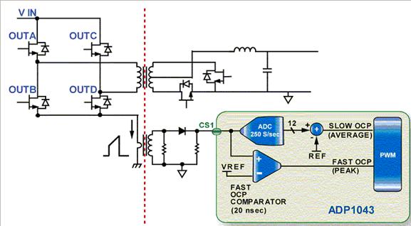

过电流保护
由于当峰值电流到达时CMC关断了电源FET,所以CMC具有固有的峰值过流保护(OCP)功能。VMC仅仅为其控制环路采用了输出电压,因此需要专用电路执行OCP功能。但是,上述的变压器平衡电路采用了平均电流模式控制。所以,如果数字控制器使用了一个简单的模拟比较器来实现峰值OCP功能,则它将和CMC一样具有相同级别的保护功能。
图3:专用快速OCP比较器。
