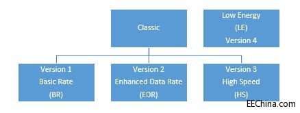

通过把模块进一步划分成不同版本,蓝牙SIG简化了这一前期决策。蓝牙技术版本分为经典版本和低能耗(LE)版本。经济蓝牙版本1、2和3是为数据传输速率优化的。在经典版本中,它分成基本速率(BR)、增强数据速率(EDR)和高速。低能耗蓝牙则把更多的重点放在简单的信息传输上,同时尽可能延长电子器件的续航时间。
