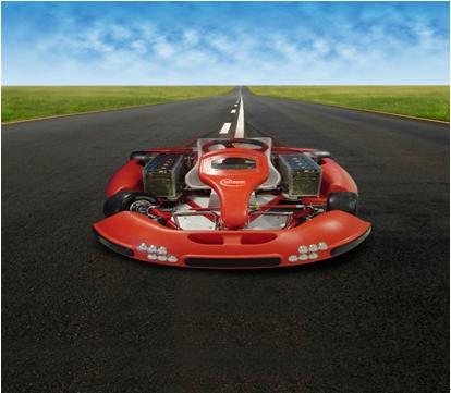

位于慕尼黑的英飞凌科技公司汽车系统工程部门最近接到一项开发E-Cart的任务。E-Cart是一种可驾驶的车辆,主要用于演示混合动力汽车的电气性能。该车将采用一组庞大的锂离子电池组提供动力,当时开发人员就意识到对其进行带充电平衡的电池管理是绝对必要的。这种情况下必须采用在各节电池之间进行主动能量转移的方式来代替传统的简单充电平衡方案。他们开发的主动充电平衡系统在材料成本与被动方案相当的情况下能提供更优秀的性能(见图1)。

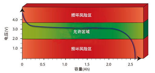

如果电压超出允许的范围,锂离子电池单元就很容易损坏(见图2)。如果电压超出了上、下限(以纳米磷酸盐型锂离子电池为例,下限电压为2V,上限电压为3.6V),电池就可能出现不可逆转的损坏。其结果至少是加快电池的自放电速度。电池输出电压在一个很宽的充电状态(SOC)范围内都是稳定的,电压偏离安全范围的风险很小。但在安全范围的两端,充电曲线的起伏相对比较陡峭。因此,为预防起见,必须严密监控电压。
图2:锂离子电池的放电特性(钠米磷酸盐型)。
如果电压达到一个临界值,就必需立即停止放电或充电过程。在一个强大的平衡电路的帮助下,相关电池单元的电压可以返回安全范围内。但为达到这一目的,该电路必需能在电池组中任何一个单元的电压开始与其他单元出现差异时马上在各单元之间转移能量。

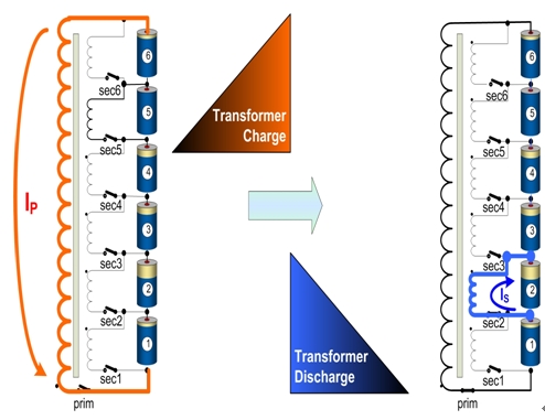

1.底部平衡法:图4所示例子就是采用的底部平衡法。扫描发现电池单元2是最弱的单元,必须对其进行增强。
图4:锂离子电池的底部充电平衡原理
此时闭合主开关(“prim”),电池组开始对变压器充电。主开关断开后,变压器存储的能量就可以转移至选定的电池单元。相应的次级(“sec”)开关——在本例中是开关sec2——闭合后,就开始能量转移。
每个周期均包含两个主动脉冲和一个暂停。在本例中,40毫秒的周期转换为频率就是25kHz。在设计变压器时,其工作频段应在20kHz以上,以避免出现人类听觉频率范围内可感知的啸叫噪音。这种声音是由变压器铁氧体磁心的磁致伸缩导致的。
尤其是当某个电池单元的电压已经达到SoC的下限时,底部平衡法能够帮助延长整个电池组的工作时间。只要电池组提供的电流低于平均平衡电流,车辆就能继续工作,直到最后一块电池单元也被耗尽。
